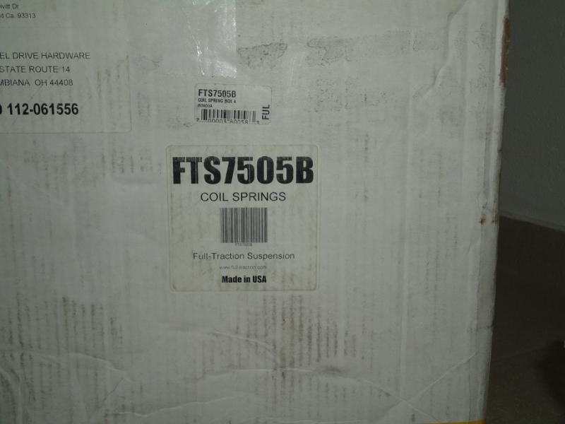

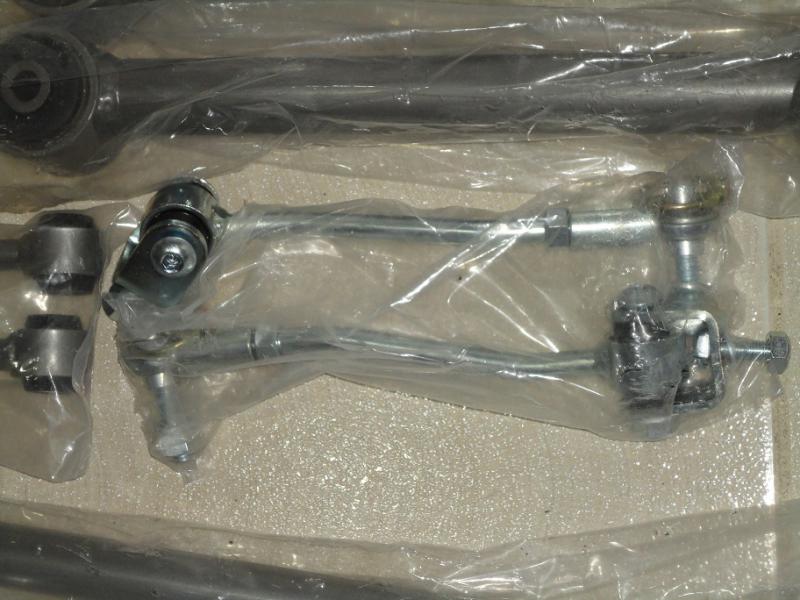

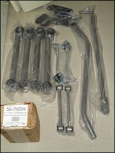

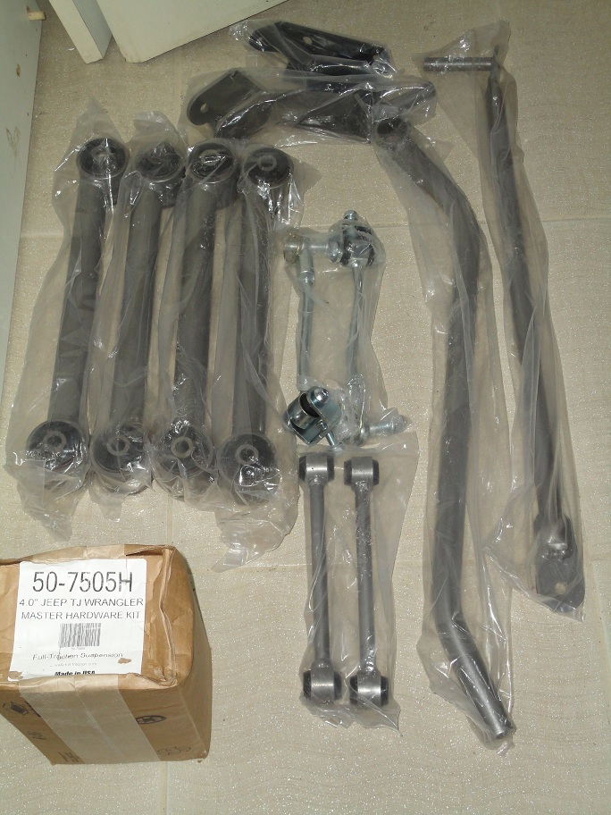

    Seguem algumas fotos do kit, assim que chegou.
    Abs,
    Fernando Chevitarese
