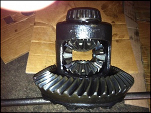

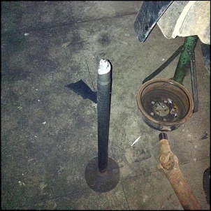

    Agora que finalmente desmontamos o eixo traseiro, deu para ver a extenção dos danos. A quebra do semieixo gerou vários pedaços e alguns deles entraram no diferencial, fazendo sopa de dente de satélites . Ainda bem que tinha decidido instalar o bloqueio e já comprei tudo o que precisava, senão seria mais tempo de espera de chegada de peças ...
    E vamos em frente !
    Legenda:
    foto 1: O diferencial original traseiro "banguela";
    foto 2: O semieixo partido;

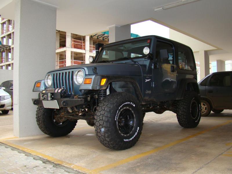

    Depois de três meses entre compra de peças e serviços de desmontagem e montagem, finalmente retirei a viatura da oficina .
    Segue abaixo a lista dos upgrades:
    Kit Procomp de 4" Estágio II com amortecedores reguláveis MX-6.
    Pneus 33"x12,5" BFGoodrich Mud Terrain KM2.
    Rodas Mangels Kombat 15"x8".
    Kit SYE com cardã traseiro.
    Bloqueio de diferencial traseiro selecionável Eaton E-Locker.
    Relação de diferencial (coroa e pinhão) 4.10 Alloy USA.
    Semieixos traseiros reforçados 30 estrias Alloy USA.
    Fora isso, aproveitei a mão de obra para revisar/trocar retentores, buchas e rolamentos nas partes que foram mexidas. Como exemplo, agora tudo dentro da carcaça do eixo traseiro é 0km !
    Não testei a viatura em trilhas ainda, mas já percebi grandes diferenças no asfalto. Realmente os kit de suspensão da Procomp merecem a fama que possuem, pois mesmo com a viatura 8 cm mais alta eu senti que a estabilidade ficou melhor do que antes do upgrade. Os amortecedores MX-6 estavam na regulagem média, irei testá-los nas outras regulagens para ver se percebo alguma diferença significativa. Sobre o desempenho, gostei muito da nova relação do diferencial, pois com eles a viatura nem sentiu os pneus maiores, além de ter ficado mais "esperta" no trânsito. Como benefício extra, senti que o câmbio agora está passando melhor as marchas, talvez pela diminuição do torque aplicado na linha de transmissão.
    Ainda falta alguns itens, como a engrenagem nova do sensor de velocidade (o velocímetro está doidim ) e os fenders maiores para cobrir as bolachonas, mais no geral a viatura está pronta, o que vier pela frente será perfumaria ...

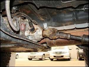

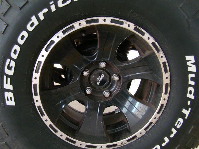

    Foto 1: A viatura versão 2012!
    Foto 2: A nova Roda e o Semieixo Alloy USA.
    Foto 3: O kit SYE instalado.

    O SYE significa Slip Yoke Eliminator, ou numa tradução livre, Eliminador da Forquilha Deslizante. É um kit que substitui a saída traseira original da caixa de transferência por um sistema em que a forquilha (peça onde é fixada a cruzeta) é fixa em relação à caixa.
    Isso é necessário para lifts de suspensão acima de 2 polegadas devido ao ângulo elevado que se forma na cruzeta do cardã traseiro, o que causa vibrações na transmissão (eu andei na viatura após a instalação da suspensão e antes do SYE e afirmo que vibra mesmo, e muito !). Com o SYE a saída na caixa fica menor, o que aumenta o tamanho do cardã traseiro e consequentemente diminui o ângulo da cruzeta.
    Tem mais informações aqui: Jeep Drivesahfts & Slip Yoke Eliminators by Rugged Ridge
