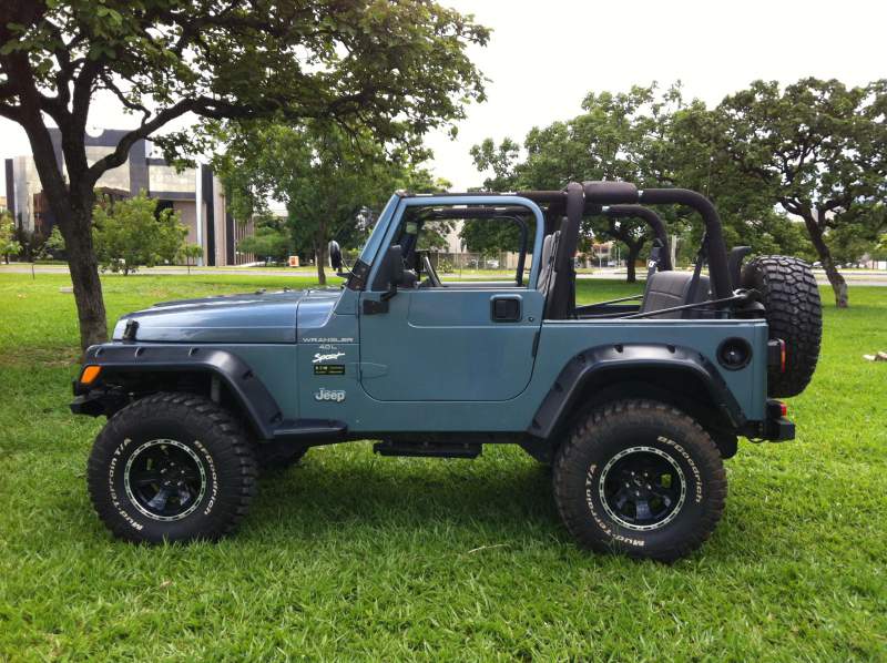

    Com as peças da capota reunidas, instalei a capota de lona para após três anos com a viatura "fechada" poder finalmente curtir o sol do verão .
    Segue as fotos da viatura no "modo verão":

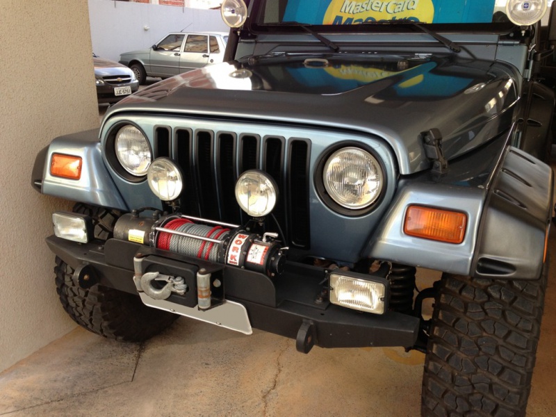

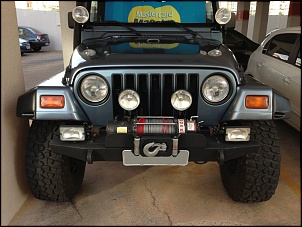

    Nesse meio tempo, porém, resolvi fazer um pequeno face lift na frente da viatura, com a instalação de acessórios da Rugged Ridge e da fabricação de suportes de faróis de milha fixados diretamente no guincho, idéia essa descaradamente copiada da viatura do Hans Beran. Valeu pela "inspiração", Hans!
    E que venham as trilhas!
