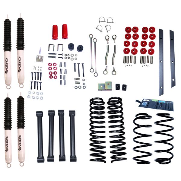

    Tirando a poeira do tópico , o que vocês acham desse kit abaixo?
    Rugged Ridge ORV 4" Suspension System
    Eu achei bem mais simples (e barato) do que o kit equivalente da Procomp, por exemplo, mais será que ele consegue ser bom na estrada ?

    Pode mandar brasa que é bom sim!
    O mais legal nesse kit é que ele vem com os braços inferiores dos eixos e isso corrige o cáster, tornando-o mais carro de rua

    para colocar pneu 33 otimo. Para trilha de verdade q tenha curso de susp. Uma bosta! Para trilha tem q ter cuso bom braços regulaveis estabilisadora diconectavel barra Phanrard e pitman rebaixado e etc.
    O meu kit é procomp basicão. Stage 1. Quer coisa melhor? copia o do grélo.
    Marcelo,
    Bem que eu achava que estava faltando algo. Baixei o manual de instalações desse kit e vi que tem que fazer muitos furos no chassi para reposicionar peças, além de um aviso no final que diz "o dropped pitman é necessário e não está incluso nesse kit ".
    Você instalou o kit de 4" estágio 1 da Procomp, correto? Quais seriam as principais diferença entre ele e o Estágio 2? E como você o adquiriu? Estou procurando um kit desses da Procomp pro aqui mas as lojas que eu conheço estão deixando de trabalhar com ela e tenho receio que comprando diretamente dos EUA vai me custar um braço e um rim devido ao frete + imposto .

    O Estagio 2 se não me engano vem com pitman rebaixado, barras estabilizadoras desconectaveis, nova barra panhard. Mas jean se a sua intenção for colocar pneu até 33" o Estagio 1 vai atender que é o meu caso. Faço trilha e ando direto assim. Porém não vai ganhar um curso de susp como os outros kits que vem com braços de susp regulaveis e etc. etc. O meu proximo up no meu jeep vai ser "melhor" esse kit de susp que eu tenho começando pelo pitmana e barra panhard.
    Na época e nem hj não existia kit melhor de susp no Brasil. E eu queria um jeep para logo, para jÁ! Pois estava perdendo as trilhas com meus amigos e até já tinha comprado pneus maiores.Então me atirei no primeiro kit que vi..... Eu comprei com uma empresa de POA/RS que representava a Procomp na Epoca. E veio somente 1 kits para TJ. O resto tudo Para XJ.
