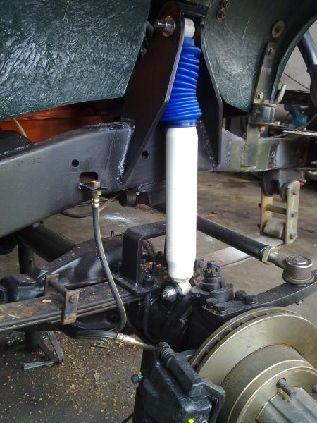

Cara, ficou muito bom, e muito forte(a julgar pela espessura das chapas).
Não vai ficar com pouco curso na compressão (pra cima) ?

Usei chapa 3/8 de aço 1020...... Tambem gostei de como ficou.
Aparentemente tambem fiquei com a impressão do vão ter ficado pequeno, mas os calculos que fiz foram os seguintes:
- O amortecedor tem aberto 63cm e fechado 38cm, o que da uma abertura de 25cm.
- Medi a torre para que com o Jeep parado e estabilizado na horizontal, a abertura ficasse bem no meio, portanto sobraria 12,5 cm de curso para cima e para baixo....
- Após tudo fixado, torre e batentes, fiquei com o vão de 10cm, pois considerei que a borracha do batente superior pode "esmagar" uns 2cm ainda.

Edu,meu pensamento tambem é esse...63 aberto e 38 fechado,o curso é de 25,divide por dois vai dar 12,5...ou seja,ale abre 12,5 cm e fecha 12,5cm.

Segue mais algumas fotos:
- Adaptação do flexivel de freio dianteiro;
- Suporte do amortecedor traseiro;
- Batente do amortecedor traseiro;

Apesar de eu não gostar dessa configuração mas vc mediu o comprimento do flexível com a suspensão totalmente aberta ?

Cara, eu tambem não gosto desta configuração, mas achei que ficaria melhor do que se viesse pelo eixo. Voce conhece alguma outra forma?
A principio esta tudo certo, mas vou tirar a prova quando testar a suspensão ainda na oficina.

Esse flexível é da S10 ?
Bom, nos que eu faço aqui, inclusive na minha viatura utilizo flexíveis curtos que tenham o tamanho suficiente apenas pra acompanhar o esterçamento do munhão.
No seu caso pode utilizar os da toyota band pois a pinça me pareceu ser a da S10 e o flexivel tem o mesmo formato mas o comprimento bem menor.
Daí um cano(de metal) por tras ou por cima do diferencial e um T no meio que recebe outro flexível que vem da parte central do chassi que também não precisa ser tão longo visto que o centro dos eixos sobe e desce menos que as extremidades. Prefiro assim, pois da forma que vc montou corre o risco de não terem o tamanho suficiente quando a suspensão abrir por completo, dai teria que emendar com outro flexível ou procurar um que seja maior ainda e com isso vc perde eficiencia no sistema além de deixar um ponto fraco muito exposto pois na trilha pode entrar um galho ali ou dependendo da torção da suspensão o flexivel quando encolher pode encostar no pneu, etc.
