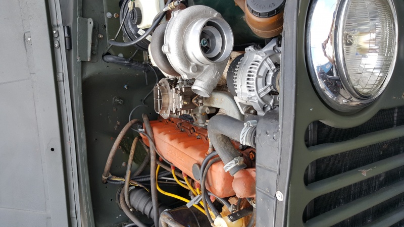

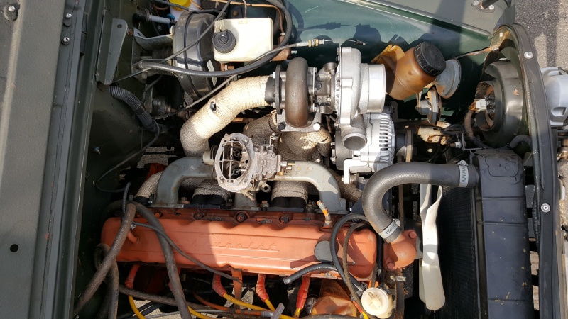

Upgrades no motor.... ainda em fase de preparação...
.Anexo 533873Anexo 533874

Vixi !!!!! A turbina não vai "fritar" o fluido de freio ? pela foto parece que esta muito próximo !!! tem que pensar em um isolamento térmico ali !!!
Parabéns pelo Jeep !!!! Lindo !!!
Sim, tem que colocar a capa termica, tipo uma camisinha para a parte quente da turbina:
SPA Turbo - Protetor Termico de Turbina Titanium para turbos T25 Prime
