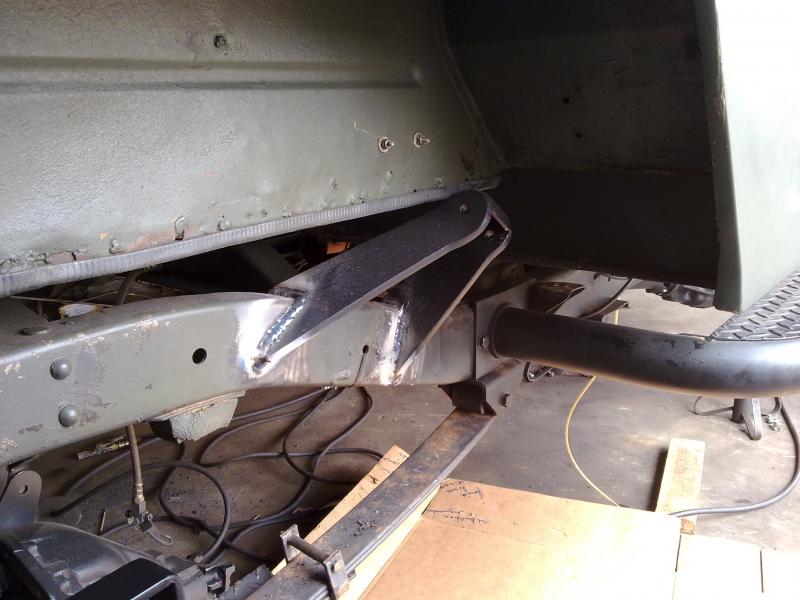

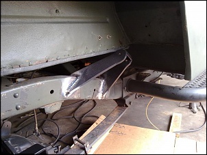

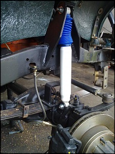

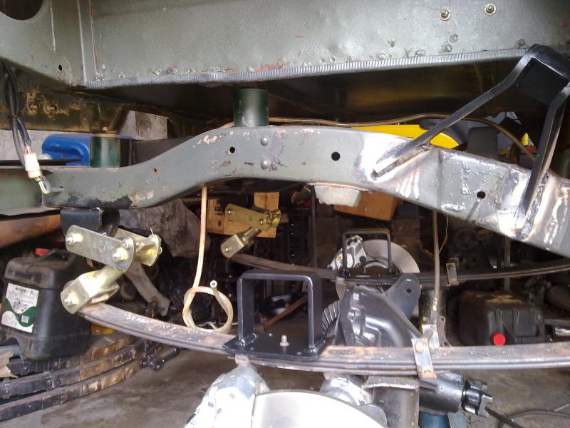

    Suporte do amortecedor traseiro
    Segue mais algumas fotos:
    - Adaptação do flexivel de freio dianteiro;
    - Suporte do amortecedor traseiro;
    - Batente do amortecedor traseiro;
    Eduardo
    Miniaturas de Anexos Miniaturas de Anexos CJ5 - Preparando para trilha-11022010096.jpg   CJ5 - Preparando para trilha-17022010001.jpg   CJ5 - Preparando para trilha-17022010004.jpg

    Apesar de eu não gostar dessa configuração mas vc mediu o comprimento do flexível com a suspensão totalmente aberta ?
    Fala Elmer, beleza??
    Cara, eu tambem não gosto desta configuração, mas achei que ficaria melhor do que se viesse pelo eixo. Voce conhece alguma outra forma?
    A principio esta tudo certo, mas vou tirar a prova quando testar a suspensão ainda na oficina.
    Eduardo

    Esse flexível é da S10 ?
    Bom, nos que eu faço aqui, inclusive na minha viatura utilizo flexíveis curtos que tenham o tamanho suficiente apenas pra acompanhar o esterçamento do munhão.
    No seu caso pode utilizar os da toyota band pois a pinça me pareceu ser a da S10 e o flexivel tem o mesmo formato mas o comprimento bem menor.
    Daí um cano(de metal) por tras ou por cima do diferencial e um T no meio que recebe outro flexível que vem da parte central do chassi que também não precisa ser tão longo visto que o centro dos eixos sobe e desce menos que as extremidades. Prefiro assim, pois da forma que vc montou corre o risco de não terem o tamanho suficiente quando a suspensão abrir por completo, dai teria que emendar com outro flexível ou procurar um que seja maior ainda e com isso vc perde eficiencia no sistema além de deixar um ponto fraco muito exposto pois na trilha pode entrar um galho ali ou dependendo da torção da suspensão o flexivel quando encolher pode encostar no pneu, etc.
    Se precisar de algumas fotos posso fazer no meu.
