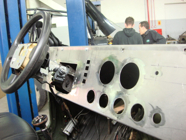

    A coluna é da Ecosport, e na epoca eu fiz a besteira de comprar uma com regulagem de altura, desnecessario.
    Acho que não tenho foto desta adaptação mesmo, vou dar uma olhada nos meu arquivos hoje a noite ou se for o caso eu tiro umas. A barra de direção é da Ranger.
    Segue algumaCJ5 - Preparando para trilha-eduardo07g.jpgCJ5 - Preparando para trilha-eduardo06g.jpgCJ5 - Preparando para trilha-eduardo07g.jpgCJ5 - Preparando para trilha-eduardo06g.jpgs fotos

    Edu, obrigado pelas fotos, eu to precisando mesmo saber como fazer esse suporte, como na foto que to mandando e como ficou a passagem da barra pela corta fogo.

    Oi, Não tinha nem visto a sua pergunta anterior......:
    - Este suporte que vc esta vendo esta soldado por tras do painel.
    - Na parede corta fogo não tem nada, a barra passa direto.
    - Não fiz nada no Chassi, mas por mais de uma vez já pensei em desmontar o Jeep e refaze-lo, com um Chassi reforçado e carroceria de fibra. Quem sabe até final deste ano eu faço isto.
