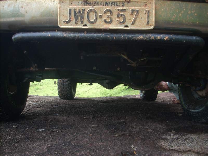

Anexo 394287da pra ver um o guincho ai.mas eu queria é conseguir achar um para choque igual o do edin pra fazer o rasgo nele pra sair o guincho.nao tenho coragem de cortar esse para choque cromado :parede:
