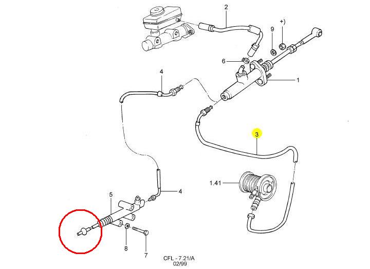

Seguinte Waldir, sua F1000 está igual a minha no quesito Embreagem e Cambio, Embreagem um pouco alta e dura, e Cambio as vezes duro de engatar marcha. O sistema de freio nada tem haver com o de embreagem a não ser o mesmo reservatório de Dot 4, O cilindro da embreagem não é aquele na foto, é um bem escondidinho do lado do hidrovacúo, posição bem ruinzinha de tirar e tudo mais. É simples e muito eficiente, encima é o Cilindro Mestre De Embreagem, que pra vc acertar na comprar deve tirar e comprar pelo mesmo número que está na peça(em relevo), o volume de óleo pressionado por este cilindro move o embolo do cilindro Escravo de Embreagem, movendo uma vareta, que por consequente mexe o garfo da embreagem! Más mesmo mudando os dois na minha, nada mudou, estou achando que é o kit de embreagem mesmo, e a minha ta com 170mil Km, o disco não ta gasto mas talvez possar ser as molas, más a coragem e pouco que ando nela não me encorajaram ainda fazer tal serviço!
Anexo 354235
