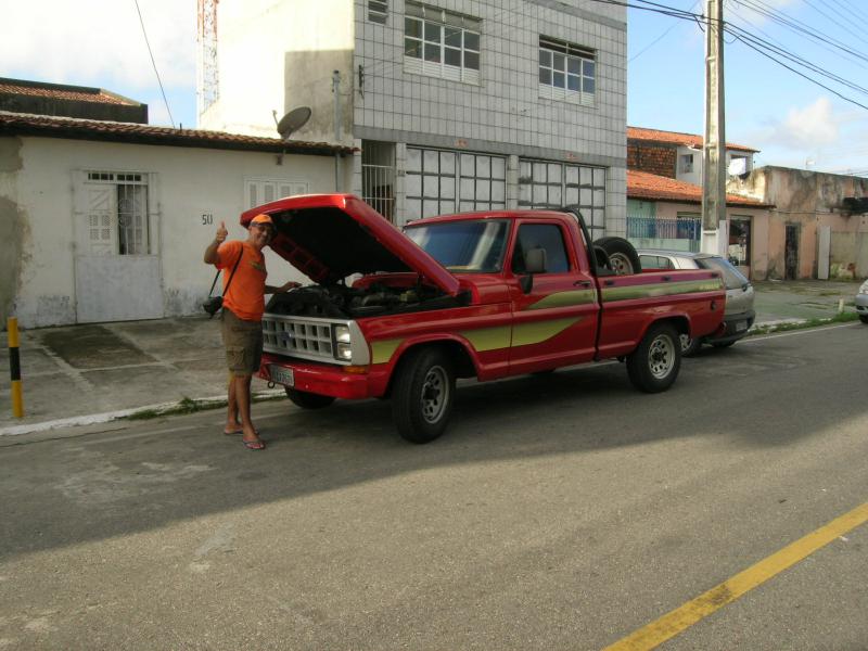

Atravessando - mais uma vez - o tópico. "Inspeção veicular". F-1000 ano 89. MWM 3.9L "aspirado".
[Notem, as inseparáveis Havaianas, a surradíssima bermuda e, claro, a câmera fotográfica. Hehehe].
Anexo 354022Anexo 354023Anexo 354024Anexo 354025Anexo 354026
Achei "interessante", que a picape tem DUAS baterias. Disse-me o dono, que, desde nova. "Tio", pneus finos.
Waldir, Essa que ta indicada na ponta da seta é na verdade, a válvula equalizadora do freio traseiro. Ela serve pra diminuir a pressão de freio nas rodas traseiras (dianteira freai mais que a traseira).
Estou a muitos dias procurando essa peça pra comprar. Aqui no DF não achei. A minha tá vazando um pouco de fluido na união das peças sextavadas.
Pergunto: Seu meca colocou outra com a mesma medida de pressão?
A saída que alimenta o sistema de embreagem está mais à direita e acima (de borracha com duas abraçadeiras).
Se para o caso da embreagem, a manutenção foi essa, etão rolou um efeto psicológico NORMALLLLLL, todos nós estamos sujeitos.

Ôpa, amigo! A menos que eu tenha me enganado, o meca mexeu - e trocou - [n]essa válvula que indiquei. Importante, esse teu alerta. Voltarei lá; principalmente para certificar-me do set de pressão [atuação] da válvula, instalada. Importante!
EDIT: Se o meca aproveitou-se da minha ignorância [desconhecimento] em mecânica, vai ter briga. Rs.
:parede::parede::parede:
Com relação ao "efeito psicológico", pode ser. Hehehe. Mas, se o circuíto for o mesmo, a perda de fluido [através da tal válvula defeituosa], não implicaria em "pressão baixa"; dificultando o acionamento da embreagem?
:pensativo::shock::pensativo:

Waldir, O Sfeitosa, matou a charada. Essa peça trocada é comum é muitos veículos, e serve para reduzir a pressão para a linha traseira. Ela bloqueia a pressão para a linha traseira até a dianteira chegar num "x" de pressão calibrada pela pressão de uma mola dentro dessa válvula. A partir desse ponto a pressão do fluido começa a ir para a linha traseira com menor intensidade que para a dianteira.
O reservatório não é pressurizado, então o funcionamento dessa válvula não influencia nada na embreagem. Resgata a válvula antiga e vende. ahahah!

Edin, a válvula que foi retirada, está com defeito. Acompanhei o teste de bancada. Deu passagem de fluido, com pressão de 156 psi[g]. O set [gravado no corpo da válvula] é de 237,46 psi[g].
