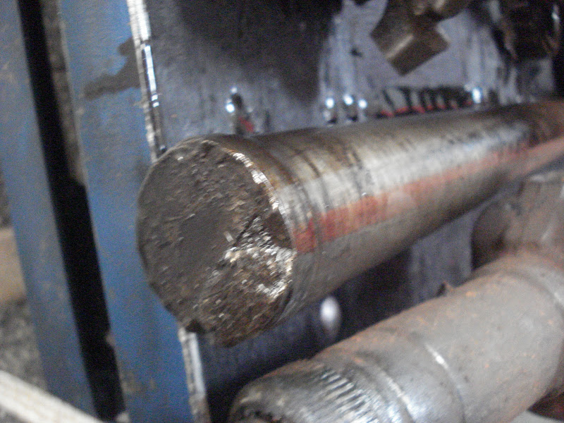

  • #3582
    All,
    Fotinhos da bagaceira
    Pinhão.....
    Geral da bagaceira
    Semi eixo, ou o que sobrou dele
    Outro pedaço do semi eixo
    Cilindro de roda danificado...
    Semi eixo dianteiro esquerdo (onde ia a cruzeta)
    Luva da CT.
    Acredito que com as fotinhos dá pra ter uma idéia melhor do tamanho do estrago.
    Abraços a todos
    Eddie
    fuck the fuel economy
    PU9-EDC - Pajero GLS-B 3.0 V6

    Isso aí. Acompanha os trabalhos. Excelente, o relatório fotográfico. Serve como aprendizado. Em breve, a Milona estará "inriba"; afinal, precisamos "testar" o INTERCOOLLER. Rs.
    "Tio", uma dúvida: em Campo Grande, boa disponibilidade de peças?

    Eddie meus pesames, mais acoontece, ainda mais com quem usa a caminhonente como vc usa.
    Minhas ajudas:
    Cruzetas mais baratas, aquelas vendidas aqui em cg na Maranho, lá talvez repare esse semi eixo esquerdo!!!
    Se não o Marisco vendia o eixo dianteiro completo da Yukon de cromo por R$800,00, já faz um tempo isso.
    Do eixo traseiro acho q vc consegue tudo!!!
    Precisando de mim avisa q corro por aqui!!! Abraço!!
    E esperando a milona dar alegrias novamente pra todos nós!!!

    Update do sabadão super corrido....
    TODAS as peças do diferencial traseiro já chegaram e as 11h estavam regulando a folga da C&P já com a Cx Satélite ZERO BALA no lugar. Os Semi eixos também já chegaram e mais umas coisinhas.
    O restante deve chegar na segunda, faltando garimpar o semi eixo dianteiro esquerdo.

    Eddie talvez a Maranho repare esse semi eixo dianteiro ou tenha algo!!! Posso ver em um ferro velho que eu conheço, pq esse semi eixo é o mais dificil de achar!!
