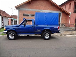

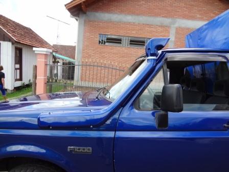

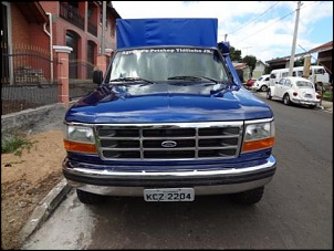

    Fotos mais decentes da Azulona de acessório novo...
    F1000 4x4 - Milona-dsc01239.jpgF1000 4x4 - Milona-dsc01241.jpgF1000 4x4 - Milona-dsc01236.jpgF1000 4x4 - Milona-dsc01242.jpg
    AZULONA F-1000 4X4
