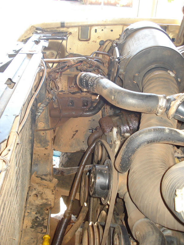

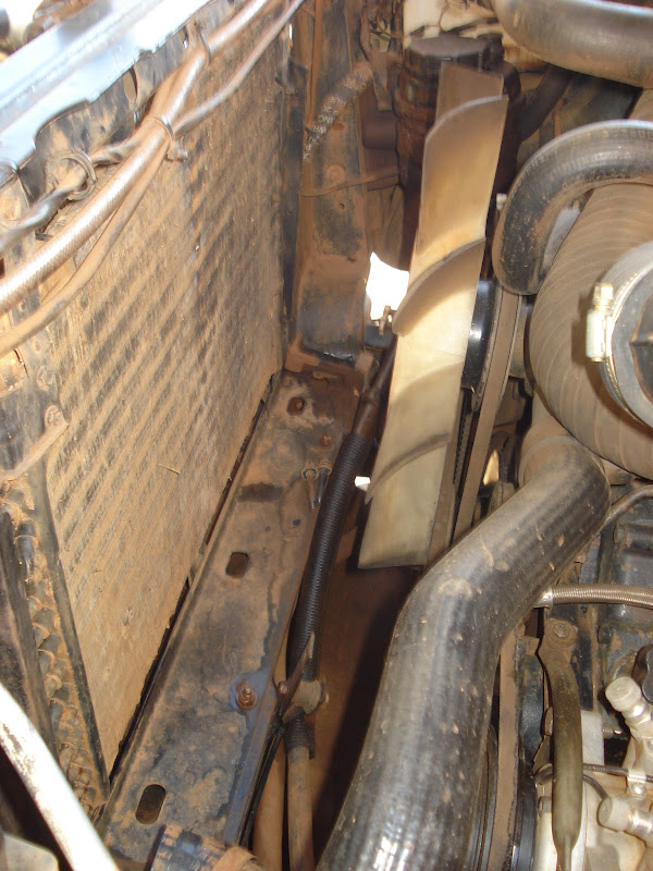

    Instalação do Intercooler - continuação da SAGA...
    Inicio dos trabalhos já sem o radiador de água - vendo o espaço disponível
    Espaçador da helice do radiador que foi cortado ao meio
    Este é o Cooler que o Kim arrumou para a Milona - Foi reduzido, revisado, tá zero bala......
    Radiador do ar condicionado, sendo empurrado para frente, junto da trava do capô e do guincho
    Radiadores de água, cooler e grade
    Espaço para o cooler e o radiador de água (pouco)
    Uma Toy Band da CIA FRON junto com a Milona...
    Vendo se o cooler ia caber e consultando o "Divino"...rsrsrs
    Cooler que vai pra Milona com o radiador ao fundo
    03 coolers para achar um que caiba.....
    O Cooler que vai pra Milona, não muito menor do que o que Kim arrumou
    Medições, ajustes, medições.....
    Vai ficar assim....
    Detalhe do suporte do radiador retrabalhado a peso de "benzinho" (ou compactador de moléculas)
    Bem, o selvisso não foi concluido ainda.
    Amanhã, m,ais um capitulo.
    Eddie
    fuck the fuel economy
    PU9-EDC - Pajero GLS-B 3.0 V6

    Tio!
    Que trabalho heim!!!
    Mais esta carta na manga que teve, acho que vai ficar tão bom quanto ao que te mandei!
    Kim.

    Tio!
    Kim.
    Vai ficar bom sim. Espero que o povo termine o serviço ainda pela manhã pois quero rodar um pouco em Bonito antes de pegar estrada na quinta.
    Agora, pensa numa trabalheira de doido, vai ter detalhezinho pra ajustar lá longe!
    O que lembro de bate pronto:
    Suporte e reservatório de ATF da Direção Hidráulica;
    Suportes superiores e inferiores do radiador;
    Radiador do ar condicionado jogado pra frente
    Radiador de água jogado para trás
    Helice do motor jogada para trás
    Suportes de fixação do intercooler (sendo construidos)
    Retrabalho no intercooler
    Reposicionamento das mangueiras e dos coxins dos suportes das mangueiras da DH
    Algo mais que não lembro agora....
    UFA!
    Amanhã continua...rsrsrs
