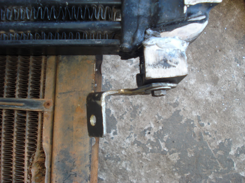

    Finalização dos trabalhos (ou quase)
    Suportes do intercooler
    Suportes do Intercooler
    Intercooler já fixado no radiador de água pouco antes de ir para o lugar
    Finalmentes com as mangueiras.....
    Agora, após quase 2 dias de serviço posso dizer:
    Milona - F-1000 4x4 Turbo INTERCOOLER
    Amanhã, teste na estrada - 700km.

    Eddie, parabéns pelo serviço!! Agora vou esperar para ver como ficou a Milona.....
    Qual cooler vc acabou usando?
    O da F250 não daria certo? Estou perguntando pois tenho um aqui e ainda nem tentei instalar!!
    O que vc vai fazer na bomba? Vai abrir mais e trocar o turbo (acho até q ja trocou)?
    Como ficou a conexão do intercooler com o turbo/motor? poe umas fotinhos das mangueiras!!
    Depois do teste de hj coloque suas impressões, sem mudou muito o comportamento da Milona na estrada por exemplo!!

    Edu,
    O Cooler que usei é de um caminhão VW (não faço idéia do modelo, pois estava "jogado" na oficina.
    O Cooler da F250, em geral, é o mais usado para intercoolar as F-1000, logo deve caber sem problemas e maiores dores de cabeça.
    Não vou mexer na BI uma vez que ela já está calibrada com o débito um pouco maior e eu estou atrás de melhorias de consumo.
    Vou ver se consigo umas fotinhos decentes das mangueiras, pode deixar (todas pretas vira uma massaroca...hehehe).
    Estou bem curioso para ver se vai mudar o comportamento e especialmente diminuir o consumo. Vamos ver no que vai dar.
