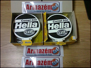

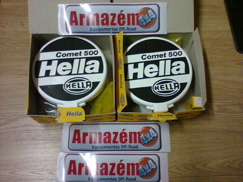

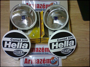

    All,
    Duendes, duendes, duendes.......
    Olha o que chegou!!!!
    Este par ainda não vai para a "Machona", estes foram comprados para a camionete do sogro.
    Me chamou a atenção, o bom acabamento deste produto, sabia que eram superiores aos demais, porém não achei que a diferença era tanta...
    Logo logo devem estar instalados, daí posto as impressões...
    Caso iluminem bem (acredito que não irei me decepcionar), a "Machona" pode ganhar um presentinho novo!!!
    PS.: Gostaria de chamar a atenção ao EXCELENTE atendimento do Armazem4x4, principalmente na pessoa do Sr. Lúcio! Muito prestativo e ágil, conversei com ele via telefone e se mostrou muito eficiente. Não tenho dúvidas, sempre que precisar e os preços forem competitivos, irei comprar com eles! Recomendo!!!!
