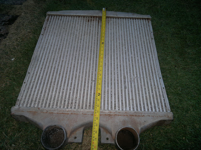

    Intercooler vem ai, lá,lá,lá,lá,lá
    Ele é grande pra daná, lá,lá,lá,lá,lá
    Falta o Kim enviá, lá,lá,lá,lá,lá
    e serão dias, de alegria, por os duendes pra ralar
    entre os radiadores, o intercooler vai ter que ficar (e vai ter que adaptar..)
    lá,lá,lá,lá,lá lá,lá,lá,lá,lá

    Tio!
    Imagens???
    Ele tem suporte para colocar o condensador do ar.
    Tem lugar para a fixação junto à carroceria/quadro do radiador.
    3" de cano interno!
    Eu correndo atrás de um caminhão!
    Todo mundo surtado!!!!!

  • #2864
    Tio!
    Imagens???
    3" de cano interno!
    Kim, só fiquei imaginando a cena do cara do caminhão descendo com os documentos na mão ao ser parado por você no Fuzila...risos
    Agora, alguns amigos já souberam da arte e acham que estou querendo voar de femil.....
    Vou postar umas fotos do intercooler depois.
    Ah, o que é condensador de ar que vc se refere?
    Já me disserem que algumas turbinas pifam quando se mexe no intercooler, achei estrenho mas fiz uma anotação mental a respeito.

  • #2867
    Intercooler
    fuck the fuel economy
    PU9-EDC - Pajero GLS-B 3.0 V6
  • #2868
    Usuário Avatar de Kim
    17/10/2005
    Nova Aliança do Ivaí/PR
    10,356
    Tio!
    Tira de letra!!!!
    A parte mais complicada, e alinhar na frente, o restante, umas mangueiras, uns canos, e tudo certo!
    Precisará de duas mangueira siliconanda, de 3 1/4, para 2 1/2;
    2 abraçadeiras de inox 3 1/4;
    2 abraçadeiras de inox 2 1/2;
    Mais as abraçadeiras que vão na entrada do motor, e na saída da turbina.
    Coloque mangueira siliconada, pois eu não havia colocado, e tive que trocar...
