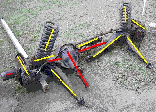

    Segue outra foto...
    http://www.4x4brasil.com.br/forum/at...0&d=1316865684
    Mas em resumo, os caras tiraram tudo da tração dianteira - diferencial, cardã, semi-eixos, roda-livre...

    Eu copiei uma das fotos postadas, editei e enviei para um álbum no site... Não sei o que tô fazendo errado... As fotos aparecem pra mim! Vou tentar de novo: Destaques em amarelo é o que sobrou na F1000. Em vermelho é o que falta.

    Agra deu certo, puta merda, pelaram a bixinha, acha tudo isso ai é dificil, mais não impossivel, posso ajudar na tarefa sim!!! vo começa as pesquisas aqui!!!

    algumas peças que axei da tração, vou ver dois ferr velhos aqui de campo grande pra vc depois:
    saida do diferencial dianteiro para o semi eixo da roda d passageiro:
    Ponta Da Saída Do Diferencial Dian. Da F1000 4 X 4 94/ - R$ 485,00 en MercadoLibre
    diferencial:
    F1000 F4000 - Diferencial Do Eixo Dianteiro 4x4 Sem Uso Orig - R$ 1.200,00 en MercadoLibre
    semi eixo roda do passageiro( eixo mais ponta de eixo)
    Semi-eixo Diferencial Dianteiro Ford F1000 4x4 - R$ 1.500,00 en MercadoLibre
    luva que conecta a saida da roda do passageiro ao semi-eixo (eixo mais ponta de eixo)
    Luva Do Semi Eixo Dianteiro F-1000 93/98 4x4 - R$ 450,00 en MercadoLibre
    com todas essas peças ai só fica faltando o cardan, e o semi eixo da roda esquerda!!!
  • #2264
    Usuário Avatar de xxxtripod
    25/11/2007
    Campo Grande/MS
    2,102
    lembrei de um detalhe avantuil, marisco off road trazia o kit completo de semi eix pr 800 reais importado, da maraca Yukon em aço cromo, muito mais forte que o original, pede pra ele se ele ainda arranja
    link do topico dele:
    http://www.4x4brasil.com.br/forum/an...orios-4x4.html
    ai vc vai ter o eixo dianteiro de f1000 mais robusto daqui podendo abusar nos pneus.
    ai vc só vai ter que comprar o diferencial.
    ta ai minha ajuda, precisando to aqui!!!

    Waldir, nas nossas F1000s a caixa é a CL2625b, uma evolução da 2615. Ambas tem a mesma resistência, mas o eixo entalhado na 1a e ré mudam um pouco. Infelizmente a 2625 ficou pouco tempo em produção, então achar peças para ela é algo quase impossível. Felizmente é uma peça muito durável.
    Adriano, te aconselho a comprar um eixo dianteiro completo usado. Procurando bem se encontra na casa dos R$2500,00.
