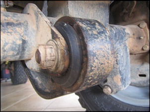

    Hj consegui colocar as buchas de borracha nas links tras. , deu muito trampo , mas estão colocadas , depois coloco fotos aqui ... elas medem 72 mm diam. externo , diam. do alojamento é de 70 mm , largura da bucha é de 50 mm e do alojamento 51 mm , só que depois de colocada ela fica um pouco maior e entra bem justo na link , o tubo interno é o mesmo das buchas de PU só que é colocado com pressão na bucha de borracha ... as que vão na longarina são do Tensor da F 350 , tb foram trocados , agora é tudo borracha na tras. , depois que testar coloco as impressões aqui ...
    Pra fazer o pedido na borrachas Rocha fala que é pro engesa e que tem que ter 72 mm no diam. e ser reta com 50 mm na largura ...

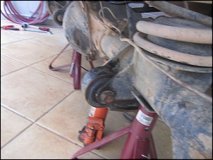

    Seguem fotos das buchas colocadas , foram usadas algumas ferramentas não convencionais pq entrou na marra ... , Hi-lift pra alinhar o eixo , grifo de 24" pra trocer a link , macaco garrafa pra alinhar a link auxiliando o hi-lift , marreta de borracha pra bater na link sem danificar a rosca , pé de cabra , etc ... rs
    As borrachas da fixação na longarina são bem diferentes das buchas de PU , vamos ver o comportameto delas ... , agora preciso andar um pouco pra acomodar e fazer os ajustes das medidas do eixo com os suportes das links e a distancia entre os eixos diant. e tras.

    A colocação das buchas fiz até facear na morsa ( torno ) , depois usei um tubo cortado e um estojo e duas porcas pra forçar , tive que apertar e soltar varias vezes até conseguir passar a bucha e ficar na mesma medida dos 2 lados ...
    Hj fiz os ajustes finais com as medidas entre eixos e os eixos com a carroceria , ficou fora 2 mm uma das links ,mas como ainda vou trocar as buchas diant. vou acertar isso depois ...
    Uma Dica ... , quem for trocar as buchas aconselho fazer uma link de cada vez , tira uma link , troca as buchas e instala , depois tira a outra , troca as buchas e instala , assim ajuda a guiar a que está sendo colocada , a colocação da 2a link foi bem mais simples que a 1a pq ja estava bem posicionada ...
