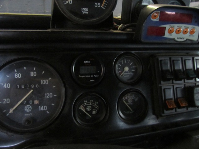

    No meu está no apinel com fita dupla face . segue foto
    Segui as instruções do manual pra instalar , liga a alimentação + e - , a fiação da lanterna e do sensor se tiver , no meu caso coloquei o T que veio no kit ligando no velocímetrp original que faz girar tb o eixo sensor do Trip Totem , depois peguei uma estrada e segui as instruções pra aferição , deixei com 10% a mais por causa das multas ...
    Esse link da Totem tem as instruções de instalação e uso .
    download
    abs ...

    Concordo com o VICENTE qdo ele diz que é feio , e não concordo qdo ele diz que não é preciso , ele é muito preciso , e qdo vc troca de tamanho de pneu vc faz a nova aferição e ele volta marcar 100% correto , esta para mim é maior vantagem dele , mesmo ele sendo horroso optei por ele por esta principal facilidade que vc poder sempre fazer a aferição qdo troca de pneus , e contestando mais uma vez o VICENTE , se ele fala que o pneu gasto fica menor , é só vc fazer nova aferição que não dura nem 5 minutos .
    O meu instalei ele no lugar do original embutido no painel , tem fotos dele no meu FROTA 4X4 , ficou HORROROSO mas muito bom e preciso , para instalar é mole , não precisa de mão de obra especializada , o meu eu que instalei , apenas levei no eletricista para fazer a ligação elétrica .
