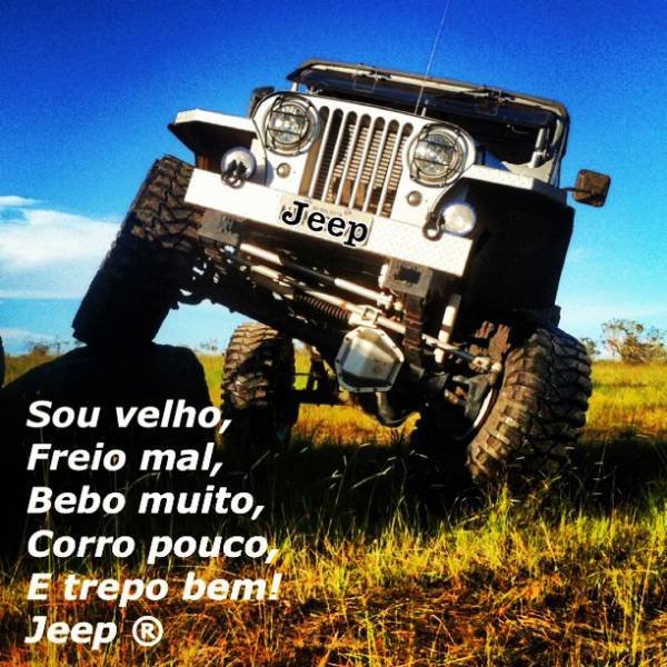

    Essa foi tirada numa trilhazinha q rolou sabado aqui perto
    http://www.4x4brasil.com.br/forum/ga...m/IMG_6522.jpg

    Cade as fotos meu caro??
  • 18/07/2012, 10:03
    Elmer_Jeep
    Postado originalmente por Rodrigo_Donivel Ver Post
    ué, aqui pra mim estava aparecendo, mudei o link agora veja ai se está ok.
    É apenas uma.
  • 18/07/2012, 10:06
    Rodrigo_Donivel
    Na oficina nao tinha aparecido meu caro... em casa abriu a foto... foi mau
  • 18/07/2012, 22:18
    hercilio.neto
    Ontem não estava abrindo. Agora está OK

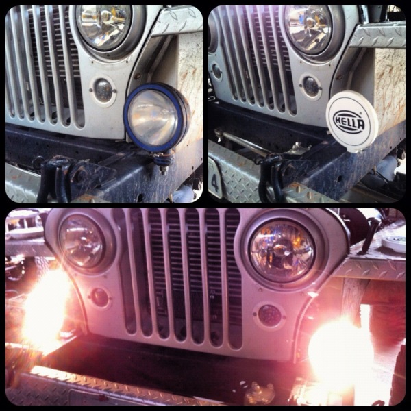

    Instalei tb um par de faróis Hella comet 500
    http://www.4x4brasil.com.br/forum/ga...e_IMG_6820.jpg
    http://www.4x4brasil.com.br/forum/ga...e_IMG_6823.jpg
