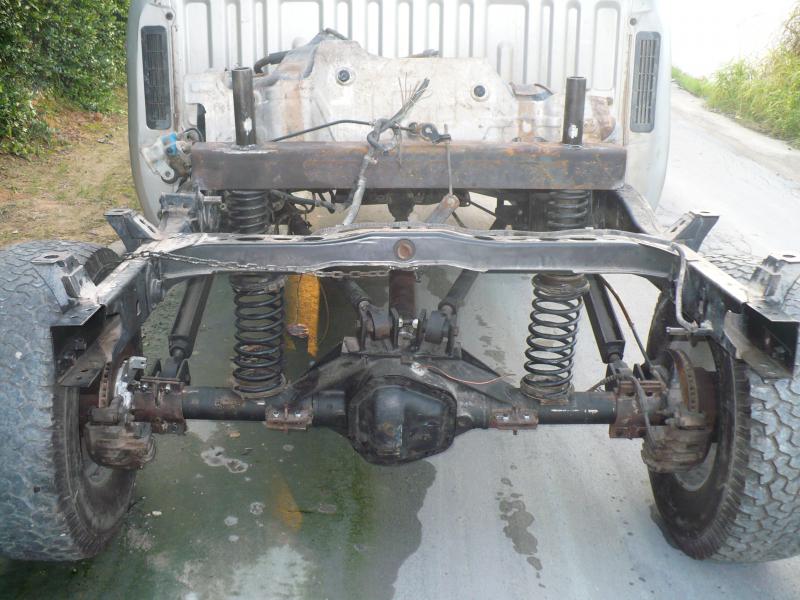

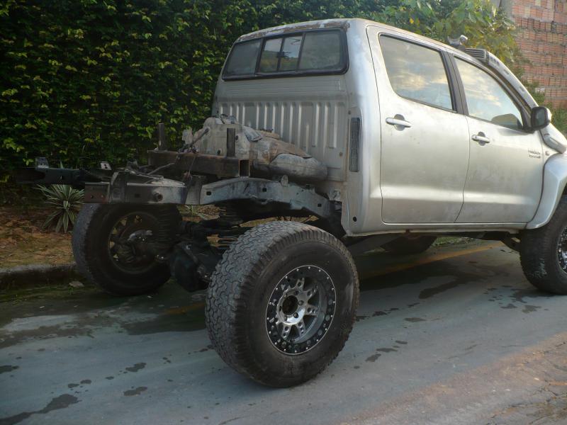

    gostaria de saber a diferença real de altura do D60 pro D70.
    ps. essas foto da hilux ela já esta com D70 ? não parece ser

    Sim. Está com D70. O dono simplesmente arrancou o diferencial original e deixou largado na oficina pegando sol e chuva e pôs esse no lugar. O carro ficou muito alto, um monstrinho. Ele foi ao Peru em expedição algumas vezes. Foi e voltou sem problemas.
    Ele ainda fez um adaptador pra transformar a furação de 8x170 pra 6x139 que aumentou ainda mais o wms.

    sobre a hilux pelos fotos achei que não estava com os D70 pela furacão da roda que não era de 8 furos e por não conseguir ver a flange do flutuante...
    mas ta explicado com o tal alargador com adaptação da furacão.
    e gostei muito, não achei desproporcional(grande demais)
