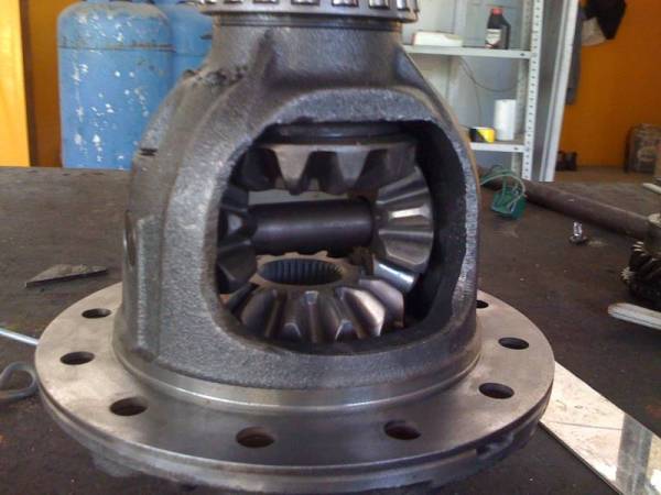

    Henrique Josino
    Postado originalmente por Elmer_Jeep Ver Post
    Huahuahauha, tava pesquisando sobre um assunto e vi um post teu dizendo que bloqueio selecionável era pra viado :lol: :parede:

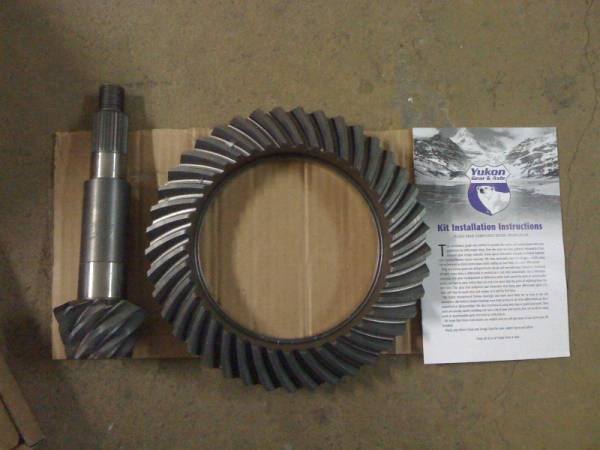

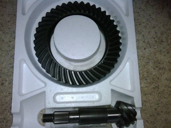

    Bom, como encomendei R&Ps 5,13 as caixas satélites teriam que ser substituídas daí optei logo por um bloqueio pra nao ter que gastar duas vezes.
    Mas como a grana ta curta só comprei o trazeiro por enquanto, mas dai ja incluí o compressor grande e outras frescuras no pacote.
    Pra dianteira chegou tb o R&P correto, reverse rotation.
    http://www.4x4brasil.com.br/forum/ga...dium/RP_01.jpg
    http://www.4x4brasil.com.br/forum/ga...edium/RP_2.jpg
    http://www.4x4brasil.com.br/forum/ga...m/IMG_0830.jpg
    E por enquanto vai rolar uma gambi(fotos abaixo) pra poder rodar com a caixa satélites original, mas assim que a coi$a melhorar vou encomendar outro Air Locker. :concordo:
    http://www.4x4brasil.com.br/forum/ga...m/IMG_0708.jpg
    http://www.4x4brasil.com.br/forum/ga...m/IMG_0709.jpg
    http://www.4x4brasil.com.br/forum/ga...m/IMG_0710.jpg
    []'s :odedo:

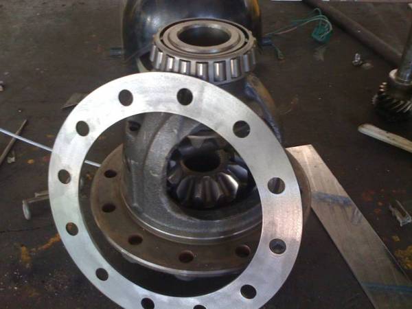

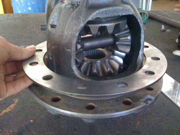

    Nesse antigo post vi que vc colocou relação alta na caixa baixa. Foi so colocar o anel ou deu mais interferência?
    Ainda usa esse sistema?
    Tem como me passar as medidas?
    Abc
    Henrique Josino
  • 09/04/2014, 01:23
    Elmer_Jeep
    Postado originalmente por Henrique Josino Ver Post
    Elmer
    Abc
    Henrique Josino
    Não precisei do calço, a coroa do diferencial "reverse" tem um modelo mais espessa que permite a montagem na caixa satélite de relação longa.
    Eu fiz o calço porque li no pirate que tem os dois modelos de cx satélite, queria adiantar o serviço mas acabei perdendo meu tempo, veja as infos no post #1168(uma página depois desse post que vc citou)

    Henrique Josino
    Eu pretendo colocar a 4.56 na caixa para relação longa. Com esse anel e possível? No meu caso não e o diferencial reverse. Traseiro normal d60.
  • 09/04/2014, 09:54
    Elmer_Jeep
    Acredito que é possível sim pois o anel seria pra completar a distância entre caixa alta X caixa baixa.
    Pirate4x4.Com - Extreme Four Wheel Drive
    Atenção para as recomendações que o Bill fez naquela época:
    http://www.4x4brasil.com.br/forum/fr...ml#post1018620

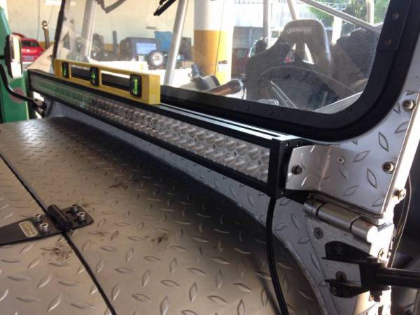

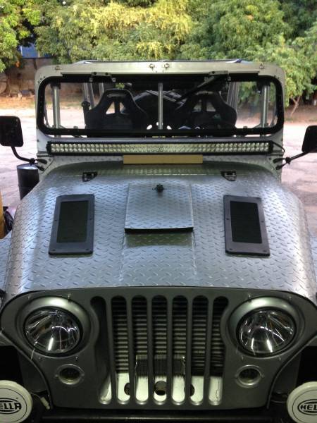

    Instalei uma barra de led de 52 polegadas e 300W. Ilumina muito.

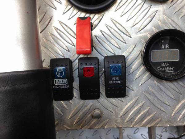

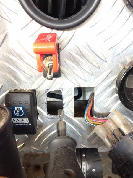

    Chave de acionamento no mesmo padrão das outras:

    Suportes DIY com restos de chapas que sobraram da época que construimos a carroceria, achei que ficou mais discreto nessa posição:
