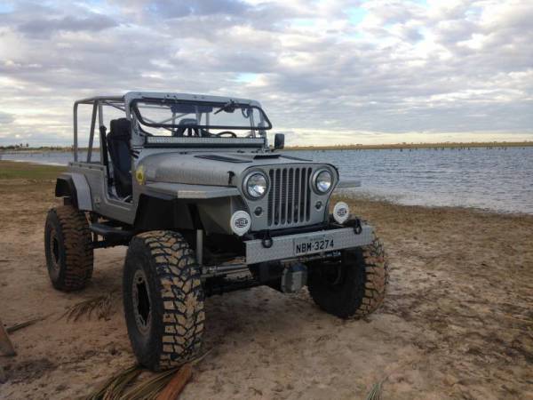

    Algumas fotos por aí:
    http://www.4x4brasil.com.br/forum/ga...m/IMG_5254.JPG
    http://www.4x4brasil.com.br/forum/ga...m/IMG_5574.JPG
    http://www.4x4brasil.com.br/forum/ga...m/IMG_5569.JPG
  • 15/05/2015, 08:57
    Lauro Paiva
    LINDAS AS FOTOGRAFIAS, PRINCIPALMENTE A PRIMEIRA COM A BANDEIRA!!!!

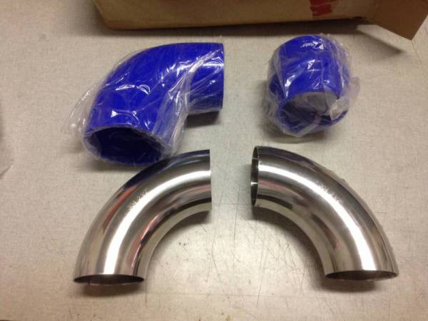

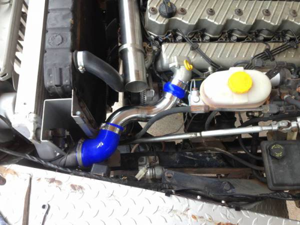

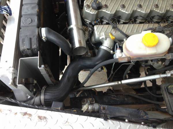

    Elmer_Jeep
    Upgrade que fiz semana passada.
    Confecção de nova tubulação pro intercooler. A original é toda em borracha e estava ressecada, fui nas lojas em busca de uma nova e o preço não me agradou. Gastei um pouco mais e fiz algo bem melhor, utilizando duas curvas inox e dois mangotes em silicone.
    http://www.4x4brasil.com.br/forum/ga...m/IMG_6356.JPG
    http://www.4x4brasil.com.br/forum/ga...m/IMG_6358.JPG
    http://www.4x4brasil.com.br/forum/ga...m/IMG_6360.JPG
    http://www.4x4brasil.com.br/forum/ga...m/IMG_6359.JPG
    http://www.4x4brasil.com.br/forum/ga...m/IMG_6361.JPG
    02pc Curvas inox: R$76,00
    02pc mangotes silicone: R$100,00
    04pç abraçadeiras: R$48,00
    Solda tig: R$60,00
    Total investido = R$ 284,00
    Valor do mangote original = R$180,00

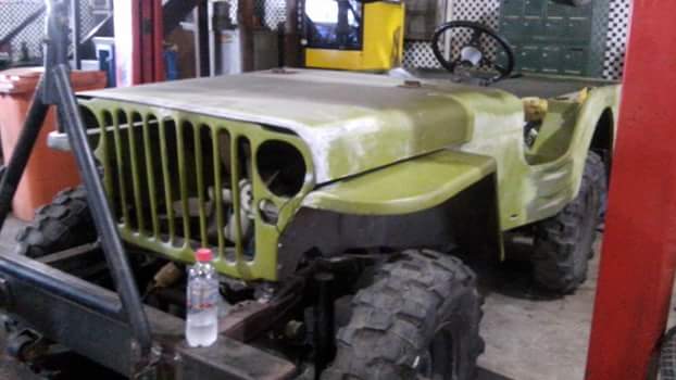

    Tirando a poeira do tópico...
    https://www.4x4brasil.com.br/forum/g...m/IMG_0752.JPG
    https://www.4x4brasil.com.br/forum/g..._11_53_1_.jpeg
    https://www.4x4brasil.com.br/forum/g..._11_11_52.jpeg
