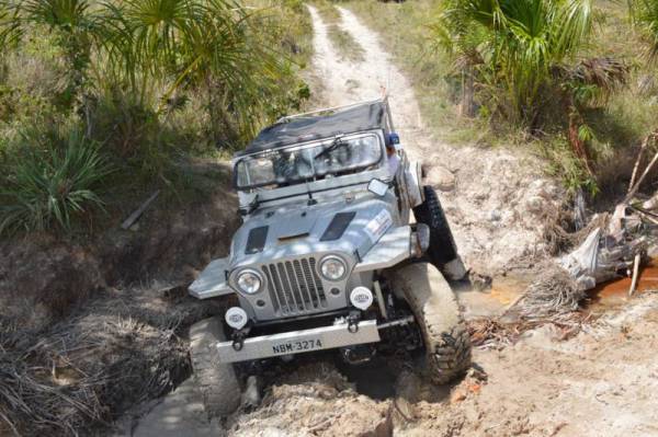

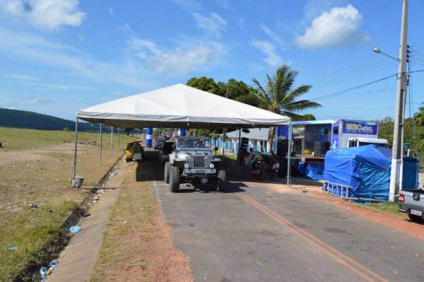

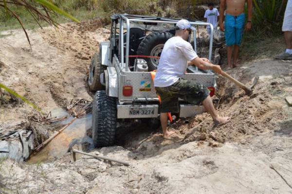

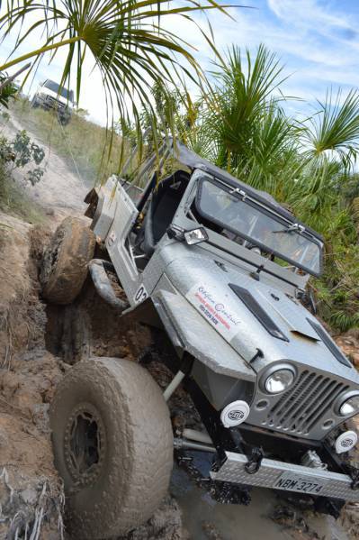

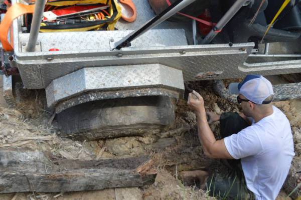

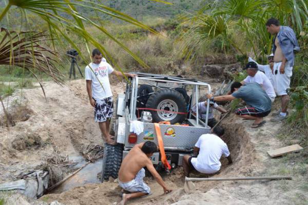

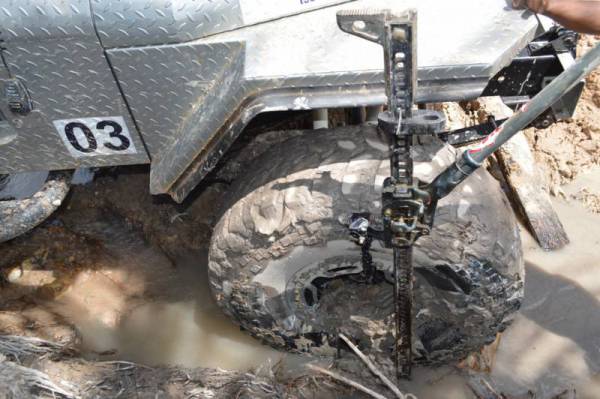

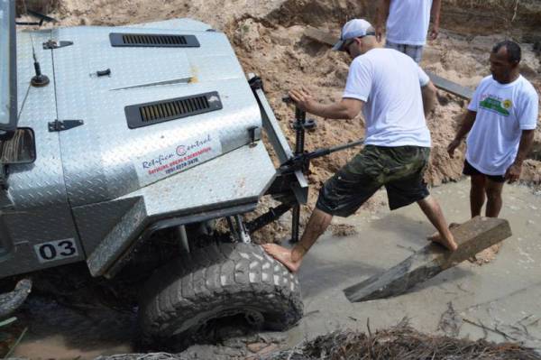

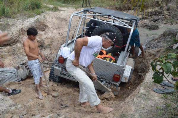

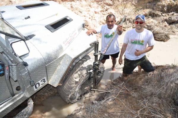

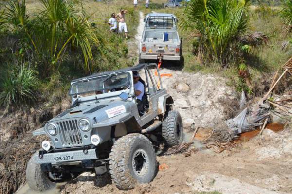

    Falando em Crocodillo, essas fotos são de novembro/2013, uma trilha que fizemos na Serra do Tepequém(localizada à 200km aqui da capital)
