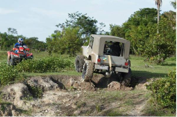

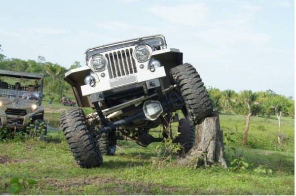

    trilha sábado passado
    http://www.4x4brasil.com.br/forum/ga...edium/1001.JPG
    http://www.4x4brasil.com.br/forum/ga...edium/1000.JPG
    http://www.4x4brasil.com.br/forum/ga...edium/1003.JPG
    http://www.4x4brasil.com.br/forum/ga...edium/1002.JPG
    http://www.4x4brasil.com.br/forum/ga...edium/1005.JPG

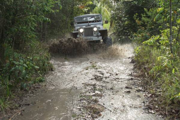

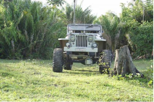

  • 14/05/2012, 13:00
    Elmer_Jeep
    http://www.4x4brasil.com.br/forum/ga...medium/993.JPG
    http://www.4x4brasil.com.br/forum/ga...medium/994.JPG
    http://www.4x4brasil.com.br/forum/ga...medium/995.JPG
    http://www.4x4brasil.com.br/forum/ga...medium/996.JPG
    http://www.4x4brasil.com.br/forum/ga...medium/997.JPG
    http://www.4x4brasil.com.br/forum/ga...edium/9981.JPG
    http://www.4x4brasil.com.br/forum/ga...medium/999.JPG
