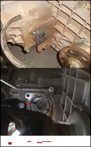

    Elmer... vc que ja passou por isso...
    A diferença de onde se faz o acoplamento do motor que aciona a tração da sua tcase para minha é devida o que? Vc colocou algum tipo de retentor no "trambulador" que vc adaptou? Será que precisarei faze algum tipo de vedação?

    Citação Postado originalmente por Rodrigo_Donivel Ver Post
    Eu retirei o motor e fiz o acionamento por alavanca no assoalho, essa parte ai tá exposta, ja mergulhei o bixo e não entrou agua na tcase, da uma olhada aqui: http://www.4x4brasil.com.br/forum/fr...ml#post1103990

    Sim eu ja tinha visto aqui, achei muito simples e obejetivo o sistema de alavanca que vcs fez, mas a diferença que me refiro é nessa parte da superficie onde acopla o motor... O meu é todo liso, o seu parece ter uma flange...
