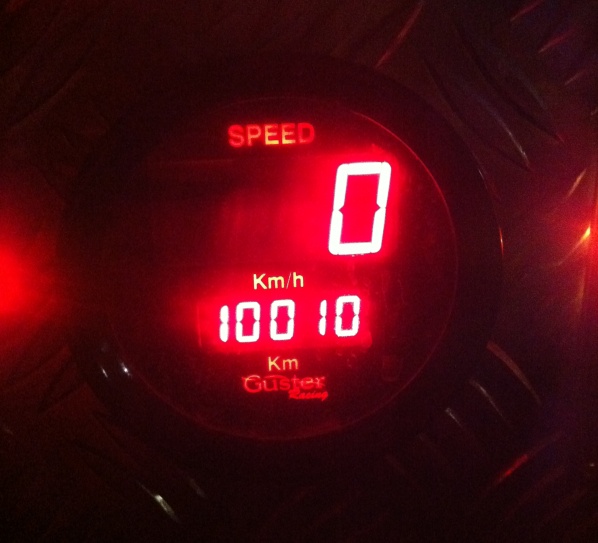

    11 meses após a reforma
    http://www.4x4brasil.com.br/forum/ga...0/IMG_4532.jpg

    Esse instrumento aonde vc fixou o sensor?
  • 06/06/2012, 12:56
    Elmer_Jeep
    Postado originalmente por MaGao Ver Post
    Elmer,
    Procurei e não encontrei.. dai deu preguissa! kkkk
    Acho q nem tem foto detalhada da instalação do sensor, eu fiz um furo na parte horizontal do disco de freio e instalei o ima, dai no cavalete da pinça fixei o sensor e o chicote passa ali junto do flexivel de freio e sobe aproveitando o caminho da tubulação.
    http://www.4x4brasil.com.br/forum/ga...m/DSC_1433.jpg
  • 06/06/2012, 16:54
    CAVESO
    O imã foi colado? Qual cola?
  • 06/06/2012, 17:11
    Elmer_Jeep
    Postado originalmente por CAVESO Ver Post
    Prensei uma bucha de aluminio no furo do disco pra isolar o ima e prensei o ima dentro dessa bucha. Usei trava química.
