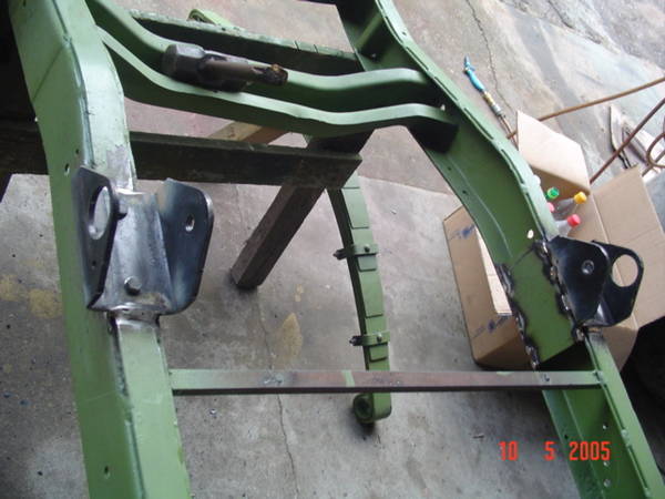

    Dando continuidade ao tópico (e ao serviço)
    Medi a distancia entre as bases de fixação dos feixes, fizemos um ensaio usando uma mola mestra pra verificar o trabalho dos jumelos, vai ficar 10
    Pisicionando as bases do feixe dianteiro toyota band:
    Modificando o suporte da band pra baixar a parte frontal do feixe:
    []'s feliz da vida

    Suportes dos feixes de mola trazeiros:
    Suporte dos jumelos do feixe trazeiro:

    Bom, agora pela manhã está sendo lixado e já vai ser pintado, vou montar os feixes e deixar o bixo na posição normal.
    Após isso vamos montar os eixos e medir a distancia dos suportes pros amortecedores.
