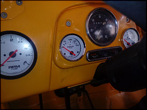

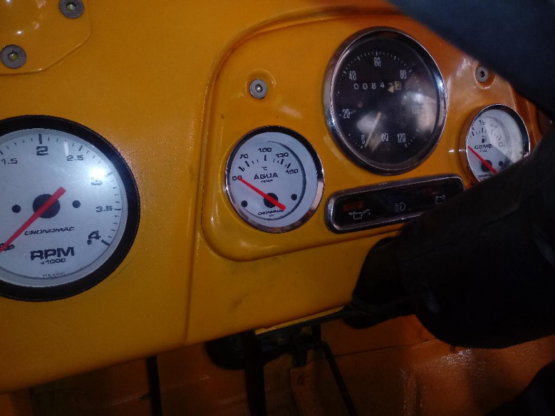

    Após 37 anos de uso o marcador de temperatura mecânico do ONÇA parou de funcionar. O cabo próximo ao sensor quebrou. A mangueira do turbo estava muito próxima e provavelmente tenha sido a causa disto. Comprei um medidor mecânico novo e coloquei o sensor numa posição melhor. Funcionou só dez minutos e parou! Que azar! Devolvi para a fábrica Turotest e me enviaram outro novo, com presteza. Não conheço esta marca, mas existe a possibilidade do aparelho ter sido danificado no transporte.
    Mas minha experiência com vários aparelhos da marca Cronomac é muito boa. Então acabei comprando um medidor de temperatura elétrico da Cronomac, instalei e está funcionando muito bem. O medidor novo da Turotest está na reserva.
    JIPÃO com 38 anos de idade sempre tem alguma miudeza para se fazer.

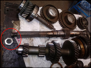

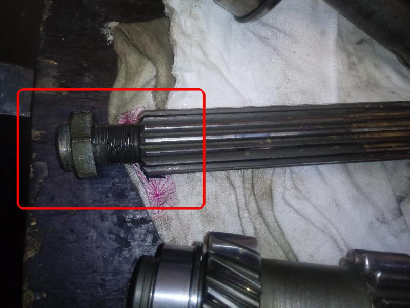

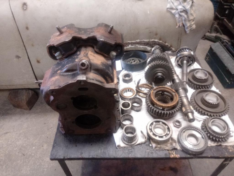

    CÂMBIO 4M Sincr aberto
    Meu ONÇA repentinamente ficou difícil de engatar a 2ª M e também a Ré. Logo o que era difícil tornou-se quase impossível. Mandei retirar o câmbio. Um trabalho pesado, mais parecendo um pequeno caminhão. Achados: 1- a porta sextavada que trava o eixo entalhado estava semi espanada e praticamente solta. Era isso que impedia o engate da 2ª marcha e da Ré. 2- anéis sincronizados da 3ª e 4ª marchas um tanto gastos (foram trocados). 3- Rolamento frontal do carretel mostrava algum desgaste e preferi trocar. Todas as engrenagens e demais componentes estão com bom aspecto e sem desgaste aparente. Agora vamos montar o câmbio e depois começar a rodar com o ONÇA novamente. A impressão que me deu é que este câmbio deve ter sido aberto alguma vez para trocar alguma peça (por exemplo, anéis dos sincronizados) e na montagem a porca sextavada não foi colocada corretamente. Com o passar dos anos a mesma foi se soltando. Quanto trabalho por causa de uma simples porca que custa menos de R$ 20,00!
    -gearbox-opened-4-.jpg -cambio-h2-aberto-2-.jpg -cambio-h2-aberto-5-.jpg -gearbox-opened-5-.jpg -gearbox-opened-7-.jpg -gearbox-opened-8-.jpg -cambio-4m-sinc-1-.jpg -cambio-4m-sinc-2-.jpg

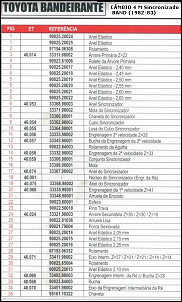

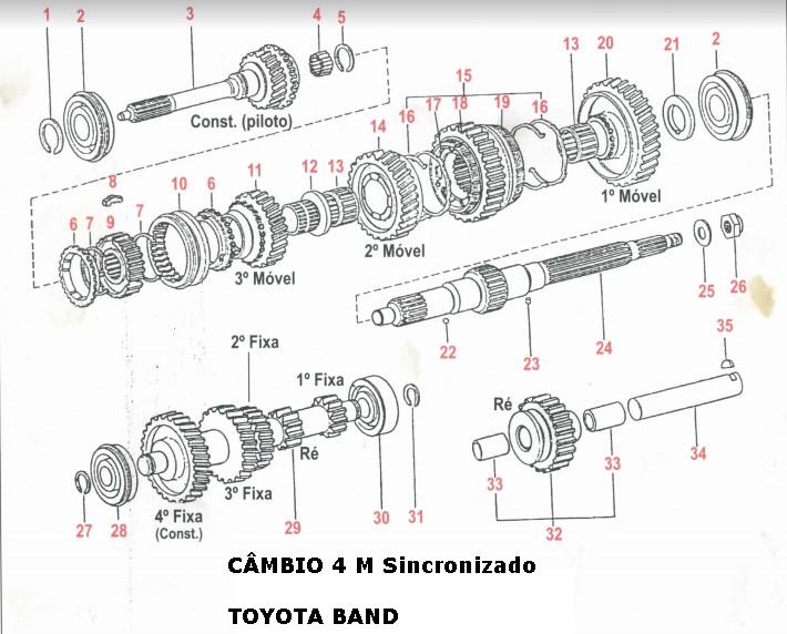

    Na vista explodida e no catálogo de peças o rolamento 63 32 N C3 é a peça de número 28 e a porca sextavada do entalhado é número 26. Este rolamento também é usado na T-case e em muitos outros veículos e máquinas. Comprei da marca KOYO (made in Japan). Um fabricado na RPC (China) custava metade do preço (R$ 70,00), mas preferi não arriscar.
    Só tenho o manual de serviço muito antigo do JIPÃO Toyota com motor OM-324 (maçarico) e câmbio seco. Este manual é facilmente encontrado em vários sites. Peço a quem tiver um manual de serviço de JIPÃO Toyota com motor OM-314 e câmbio de 4 marchas sincronizado a gentileza de postar aqui no site ou me enviar por mensagem privada, email, etc. O manual do proprietário não ajuda no reparo dos nossos JIPÕES, apenas na manutenção. Agradeço antecipadamente a quem puder me enviar ou postar aqui mesmo. Obrigado.

    Grande Capitão ... a porca é barato, mas a mão de obra pelo trabalhão ... nada fácil rsrsrs
    ainda bem que é coisa simples e pequena .. normalmente é pois cuidamos bem da viatura.

    Este cambio é bruto mesmo! Olha a ferramenta de alta tecnologia (martelo de orelha) que apareceu ao lado da foto da tomada de força... rsss...
    Sorte que não estragou a rosca do entalhado!
    No restante rolamentos, retentores, anéis sincronizadores são peças que se troca rotineiramente neste tipo de serviço.
    Vai ficar como novo, novamente!
    Quando fui tentar fazer o cambio do meu jeep, isso foi na na década de 80, consegui a façanha de desinstalar, desmontar, remontar e instalar 2 vezes no mesmo dia! Isto sozinho na garagem de casa!
    Ano retrasado fui tentar novamente quase nem consegui, parece que o cambio aumentou o peso umas 4 vezes...
    Abraço Aristides Júnior

    Isso mesmo Altair. Uma peça simples e barata como esta porca sextavada criando um problemão. Ainda bem que a oficina do Salomão têm um bom elevador, pois isto facilitou um pouco a pesada tarefa de retirar o câmbio. O ONÇA não parece um carro, mas um caminhão bruto, em tamanho menor. Agora vamos esperar a montagem e depois voltar a rodar.

    Aristides você acertou em cheio. A idade nos traz vivência, experiência e para alguns mais sabedoria. Em compensação o corpo exibe sempre desgaste pelos anos de funcionamento ininterrupto. O desgaste pode ser maior ou menor, mas sempre existe. Apesar de ter alcançado a sétima década tenho apenas alguns problemas de saúde, até agora corriqueiros e tratáveis. O fôlego encurtou bastante, o equilíbrio não é mais confiável, a visão (mesmo com óculos) não lê mais letras pequeninas e a força muscular diminuiu. Por isso uso máscara e snorkel se for nadar, não subo mais no telhado para arrumar coisa alguma e não consigo mais fazer serviços que exijam muita força física.
    Não tenho o seu conhecimento em mecânica e não me atreveria a abrir um câmbio. No Fusca eu sei tirar e limpar o carburador, trocar a bomba de gasolina, resolver alguns problemas elétricos e só.
    Espero que o câmbio do meu ONÇA fique bom e não dê mais problemas por muito tempo.
    Não vejo a hora de rodar com ele novamente.

    O reparo no câmbio do ONÇA ficou bom e ele voltou a rodar.
