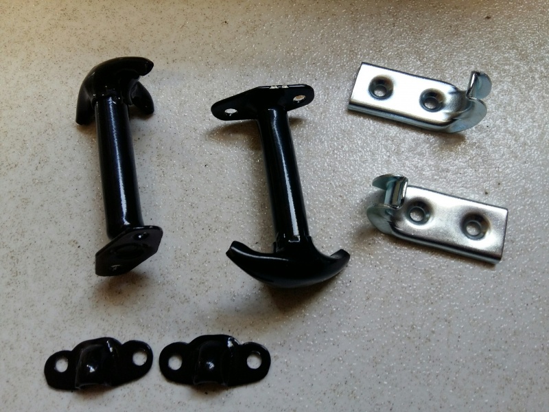

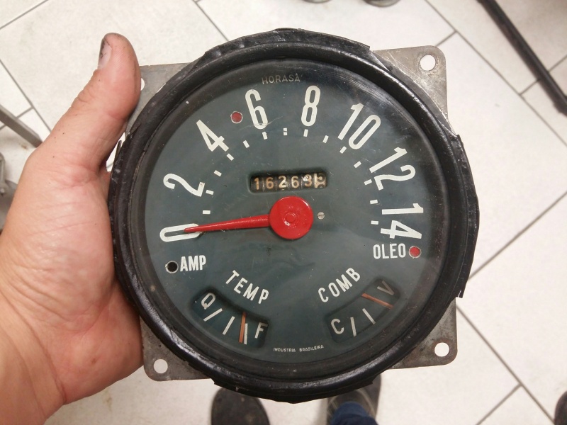

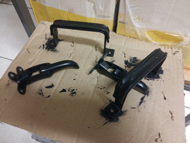

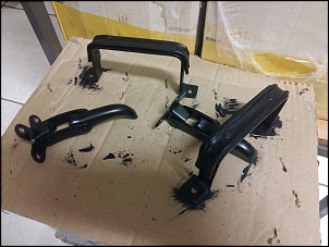

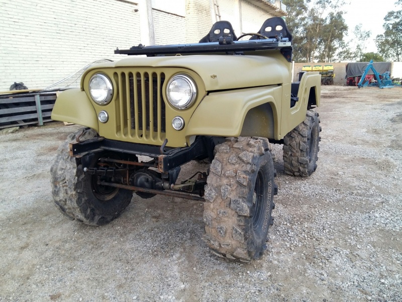

    Pessoal, os bancos devem chegar na sexta, era pra hoje mas não chegou, cheguei a preparar as ferramentas pra instalar mas não chegou. Escovei bastante e pintei as peças abaixo, o relógio original desmontei pra limpar, refiz a vedação e pintei a armação. Faltou uma parte da trava do parabrisa e comprei novo por R$31,00 cada na zezo, já comprei também a porca da direção que não tem e outras perfumarias. Assim que montar os bancos, vou fazer os freios e mandar alargar as rodas, já que não achei eixos de Rural.

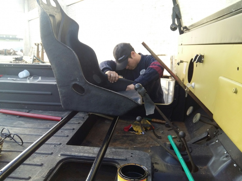

    Bancos instalado.
    Tudo de 1 polegada de 3mm de espessura
    Vai ter um apoio no meio.
    Miniaturas de Anexos Miniaturas de Anexos Jeep Willys 1962-banco6.jpg   Jeep Willys 1962-bancos4.jpg

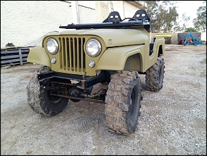

    O próximo passo é montar os detalhes do parabrisa que seguram ao caixote, fixar a tampa traseira, fixar as travas do capo, fazer o parachoque dianteiro e o mais importante no momento, é virar o centro das rodas, preciso colocar as talas no mínimo 5cm pra fora do que esta agora, como o pneu é grande o jeep ficou sem curso de direção, como não achei eixos de Rural, o jeito é virar as rodas. O motor Falcon vai ser de último.

    Marcelo, achei muito interessante a escolha da cor do jeep.
    Cor dos jeep M38 que combateram no deserto.
    Vejo muito bom gosto na reforma.
    Sucesso com suas máquinas de guerra.

    Rodrigo, que bom que acompanha, palpites são sempre bem vindos.
    Estou numa região sem muito recurso, então vou fazendo conforme da, claro que tentando fazer sempre bem feito, se não ficar faço novamente. A cor eu mandei fazer numa cidade vizinha, PU com fosqueante, não era bem o que queria mas acabou ficando bom.
