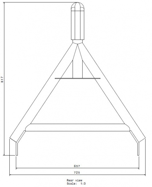

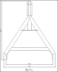

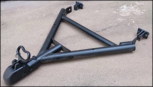

    Preciso de ajuda, se alguem tiver um desenho do ponto de ancoragem para towbar poste aqui, pois vou fabricar um pra rebocar o jeep e estou achando caro o que tem na internet à venda.
    Defender 90 - 2001

    Fala Marcelo tudo tranquilo. Acho que tenho um aqui que pode te servir. Pensei em colocar na band mais desisti.
    Pelos desenhos dá para confeccionar.

    Rodrigo, mais uma vez muito obrigado.
    Hoje vou atrás dos tubos e começar a confecção.
    Um abraço

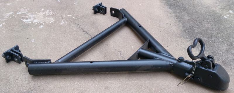

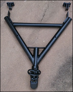

    Brincadeira de ontem.
    Cambão aprovado.
