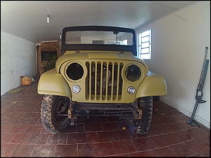

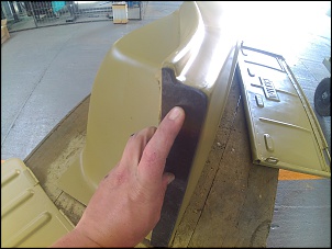

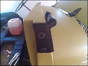

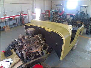

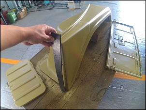

    Começando a montar.
    Recortei umas borrachas pra unir os paralamas no caixote e na grade dianteira também.

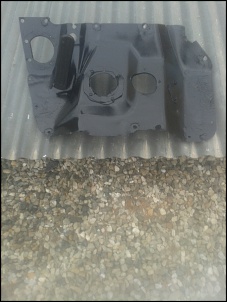

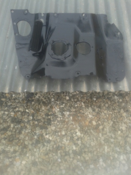

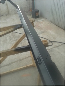

    Hoje pintei algumas peças, amanha pinto o quadro do parabrisa.

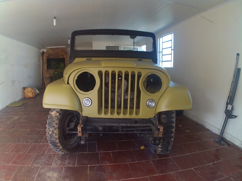

    Rapaz passei uns dias fora e o jipinho já ta quase pronto!
    Velocidademáxima!
    Tá ficando muito bonito!
    Melhor q original!hehehe, vão me matar por isso!
    irmão como c fez o emborrachamento interno, com bate pedra?
    Abração e feliz festas de fim de ano!
    T4 2003 - Sprint 2.8 + FSO 2405A + Easytraction "KIDURO!"

    Grande Amon.
    Aproveitei esses feriados, e como não tem muito o que fazer aqui e só vamos viajar no ano novo pra ver familiares, aproveitamos eu e a patroa pra tocar no projeto do Willys, hoje pintamos as dobradiças e o parabrisa, amanha vamos montar capo, parabrisa e tampa traseira.
    O emborrachamento interno, fiz com o bate pedra da Farben diluido na gasolina, misturei 20% de gasolina e apliquei com o rolinho, deixei secar por 30 minutos e apliquei a segunda demão. Deixei secar 1h e pintei com preto fosco pra segurar melhor, se não cada vez que molha qualquer coisinha arranha. Prefiro o rolinho quando é no interior por que o acabamento é muito melhor do que com a pistola, por baixo dos paralamas e da lataria foi com pistola. No interior do Troller eu fiz bate pedra em todo ele, se quiser olhar no tópico do kindim tem todas as fotos.

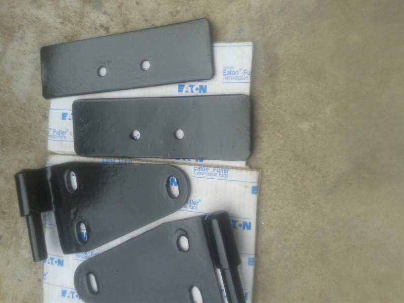

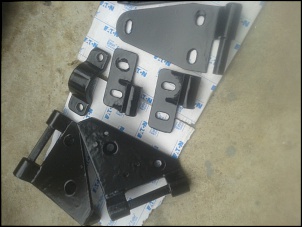

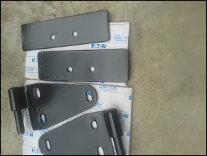

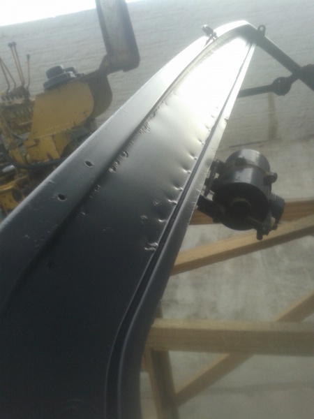

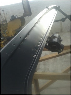

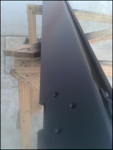

    Deu tempo de pintar o quadro do parabrisa, amanha vamos montar.

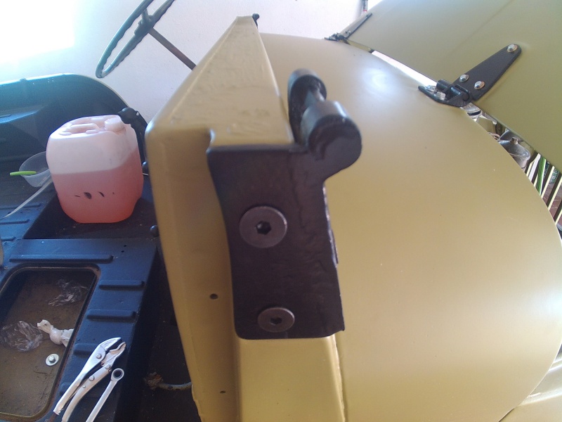

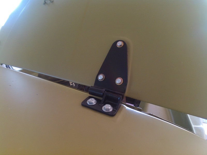

    Montagem do capo e parabrisa.
    Os parafusos do capo ainda vão ser pintados.
    Os parafusos do parabrisa foram substituidos por allen.

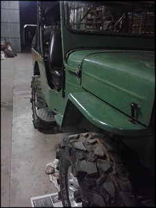

    O jeep ganhou de Natal pneus 33 recapados, não são novos mas estão muito bom, negociei com um amigo. No ano novo vou buscar eles.

    Interessante a cor, ficou no meio do spectro entre o verde e o amarelo. Agora, estes pneus dos "Flintstones" são necessários nas trilhas por aí? Andei alguns anos com recapados artesanais e no fim já estava de saco cheio dos parafusos afrouxando (muita vibração), dos gomos se perdendo (com o tempo gomos vão se perdendo pois a distância entre eles é muito grande e vai flexionando as beiradas até descolar).

    Herick, agora parou os serviços, vou retomar daqui uns 5 dias. O próximo passo é mudar o off set das rodas daytona que tenho, deixar com 10 polegadas e aumentar o off set no máximo que der pra entrar os pneus, depois faço o parachoque dianteiro curto e de último a suspensão, ainda não definida como vai ser.

    Supercharger, essa não foi a cor exata que escolhemos, mas como começamos a pintar acabamos gostando e foi com essa mesmo. Sobre os pneus, eu queria acima de 33 pra usar com rodas 15 que tenho, aqui tem todo tipo de trilha, com obstáculos pesados, médios, leves e os "passeios" que não vale troféu nem ponto. Meu objetivo de trilhas é com amigos, e não oficial, por que aqui na região não tem limite de pneu e tão usando roda 17 com pneu muito alto, e isso acaba judiando do conjunto inteiro. Vou usar esse pneu pra brincar, e como aqui tem areia, eles servem bem. Outro motivo foi o preço, um amigo fez um preço mais que justo, aí resolvi ficar.
