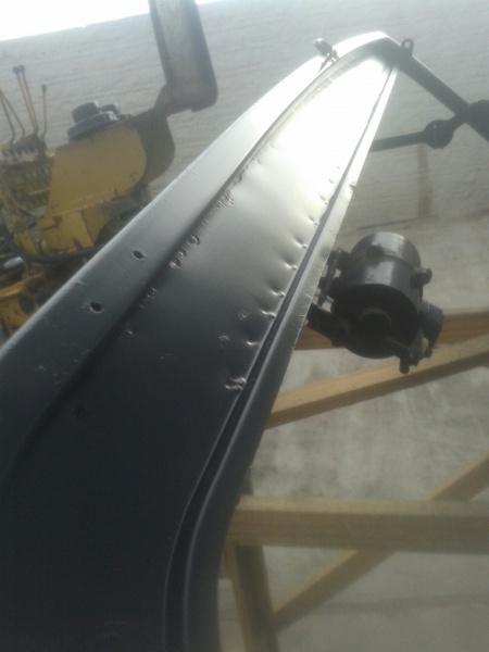

Hoje pintei algumas peças, amanha pinto o quadro do parabrisa.
Anexo 519009
Anexo 519010
Anexo 519011

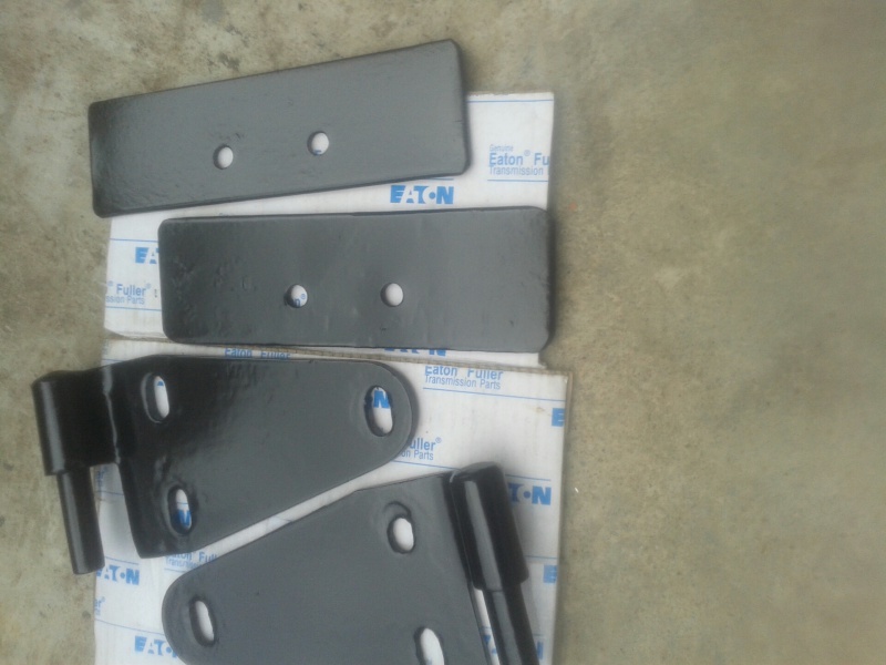

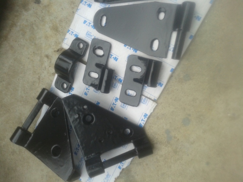

Aproveitei esses feriados, e como não tem muito o que fazer aqui e só vamos viajar no ano novo pra ver familiares, aproveitamos eu e a patroa pra tocar no projeto do Willys, hoje pintamos as dobradiças e o parabrisa, amanha vamos montar capo, parabrisa e tampa traseira.

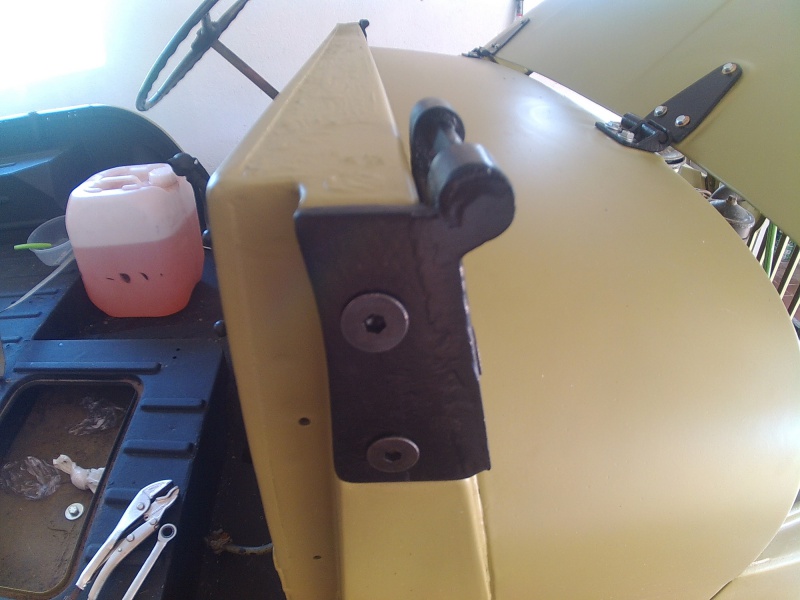

Montagem do capo e parabrisa.
Os parafusos do capo ainda vão ser pintados.
Os parafusos do parabrisa foram substituidos por allen.
Anexo 519071
Anexo 519072
Anexo 519073
