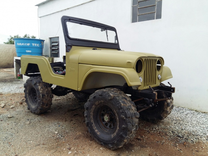

Fala Tuna, estou sem postar fotos por que meu celular estragou, vou colocar essa só pra atualizar.
Estou aguardando chegar o par de aro do acabamento do farol e um aro interno que segura o selead beam, os bancos vou colocar o concha de fibra e mandar revestir com lona verde escura. A Mecânica ta praticamente pronta, tenho que tirar um vazamento da caixa de transferência mas é pouca coisa.

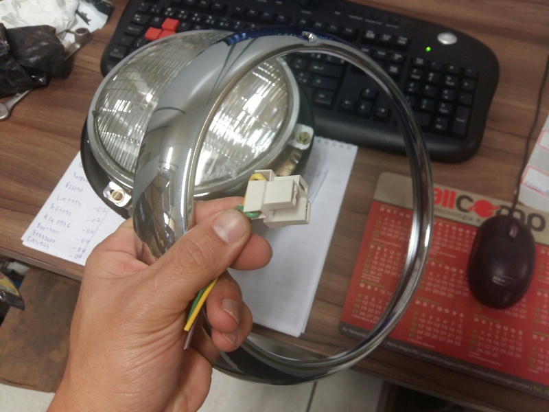

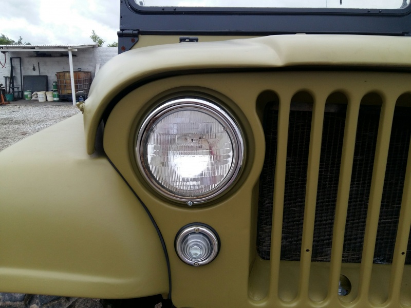

Boa noite, atualizando as fotos.
Hoje soldei as conexões que vão ligar os farois, amanha vou montar.
Peças novas: Farol interno e externo da armação, Selead Beam, assim como todos os parafusos e os chicotes.
Ainda falta: Fazer a tubulação dos freios, aplicar emborrachamento nos paralamas, elétrica e pintura das rodas.
