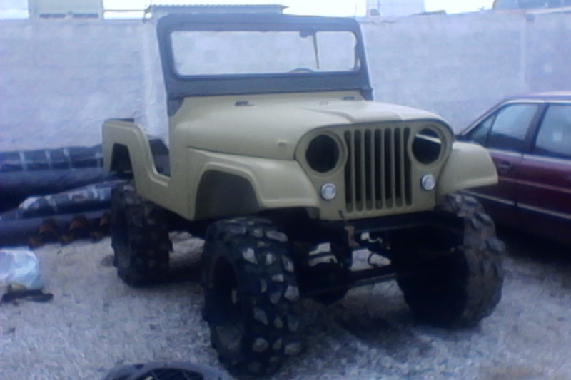

    Marcelo, Cadê?

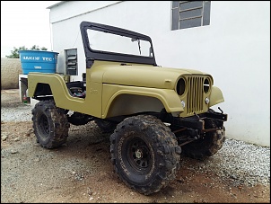

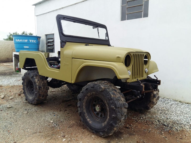

    Fala Tuna, estou sem postar fotos por que meu celular estragou, vou colocar essa só pra atualizar.
    Estou aguardando chegar o par de aro do acabamento do farol e um aro interno que segura o selead beam, os bancos vou colocar o concha de fibra e mandar revestir com lona verde escura. A Mecânica ta praticamente pronta, tenho que tirar um vazamento da caixa de transferência mas é pouca coisa.

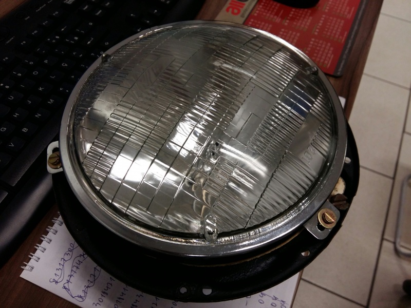

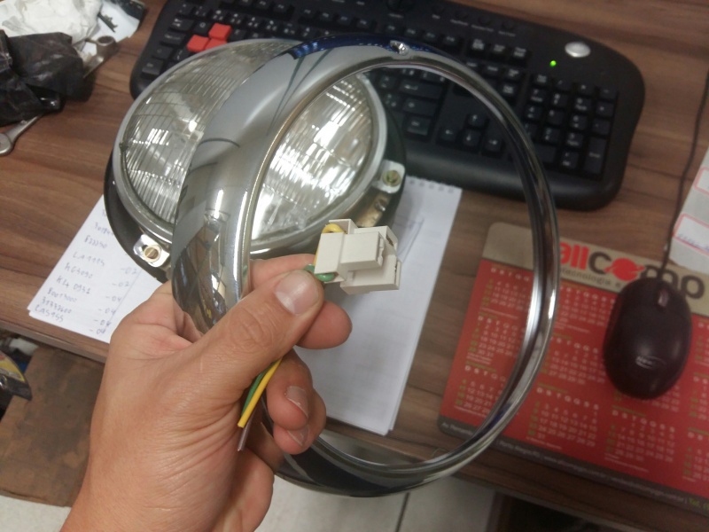

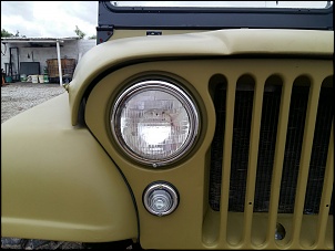

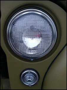

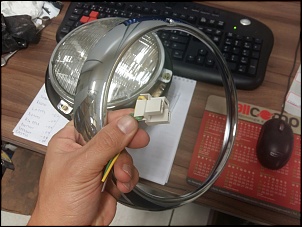

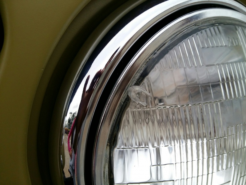

    Boa noite, atualizando as fotos.
    Hoje soldei as conexões que vão ligar os farois, amanha vou montar.
    Peças novas: Farol interno e externo da armação, Selead Beam, assim como todos os parafusos e os chicotes.
    Ainda falta: Fazer a tubulação dos freios, aplicar emborrachamento nos paralamas, elétrica e pintura das rodas.
    Miniaturas de Anexos Miniaturas de Anexos Jeep Willys 1962-2.jpg   Jeep Willys 1962-20160412_164151_resized.jpg   Jeep Willys 1962-20160412_164227_resized.jpg

  • #129
    16/06/2009
    Arroio Grande/RS
    35
    1,746
    Agradecimentos: 23
    Miniaturas de Anexos Miniaturas de Anexos Jeep Willys 1962-1.jpg   Jeep Willys 1962-2.jpg   Jeep Willys 1962-3.jpg
