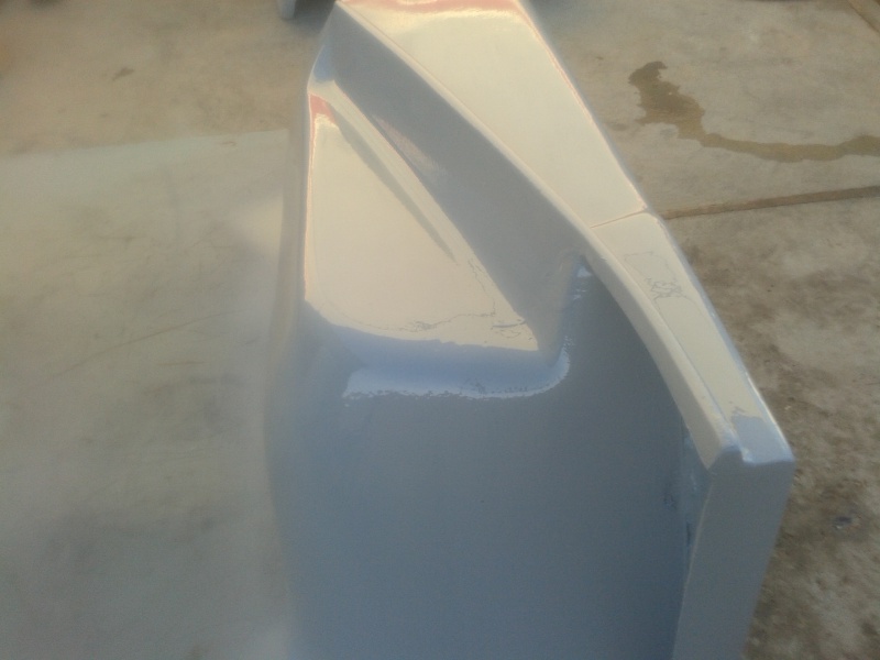

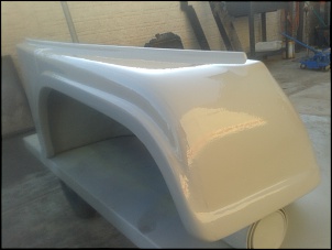

    Hoje chegaram os paralamas, gostei bastante, não tem muitos acabamentos mas é bem resistente.
    A primeira coisa que fiz foi limpar bem, desengraxar e fiz a primeira demão de fundo PU catalizado. Amanhã pretendo lixar o fundo pra corrigir algumas marcas e vou montar no jeep pra fazer a furação. Comprei os calços, sinaleiras traseiras e sinaleiras dianteiras na Zezo4x4, semana que vem deve chegar e posso calçar a gabine. Vou pintar a carroceria toda montada pra não ter problemas com arranhões no início. Comprei uma pistola com bico de 1.7 na loja do mecânico, muito boa.

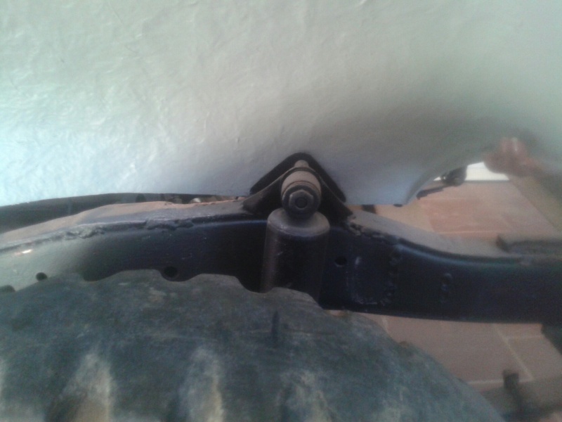

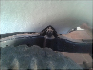

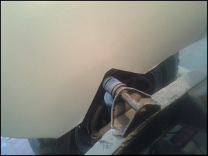

    Alinhamento e furação dos paralamas com a grade e com o caixote, sexta faço alguns pequenos acabamentos na grade e nos paralamas, e final de semana se o tempo tiver bom vou pintar.
    Aqui tive que recortar pra encaixar sobre o suporte do amortecedor.

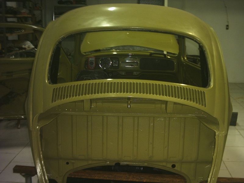

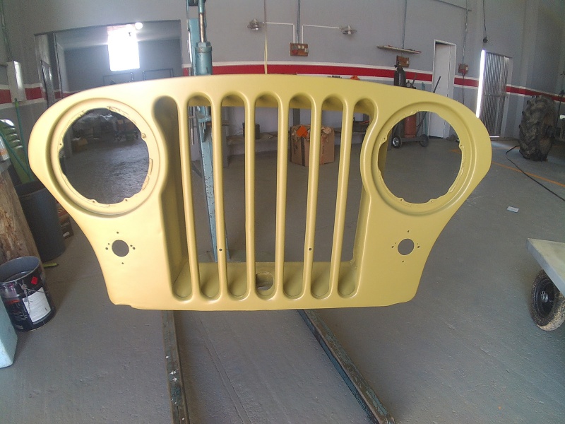

    Pintura, com 3 demãos.
