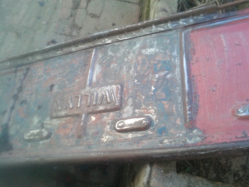

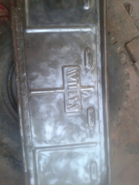

    Fotos da restauração da tampa traseira, removedor pastoso.
    Até domingo vou tentar preparar e aplicar o fundo PU na tampa e no capo. O quadro do parabrisa ja esta pronto pra pintura.

    Bom dia Marcelo! quando vejo essas fotos e o trabalhão que da usar essa malígna pasta de soda...
    mais vontade me da de montar um mini jato de areia, aí sim o serviço fica limpo, rápido e bem feito.
    ...seguindo na cola!

    Citação Postado originalmente por Meccano Ver Post
    Amigo, não sei qual é essa q o Marcelo tá usando, mas uma vez deixei um quadro de cromo de bike pra uma pessoa fazer uma pintura nova, quando cheguei lá ele tava fazendo exatamente isso q o Marcelo tava fazendo, removendo tinta velha com removedor pastoso, na hora fiquei cabreiro achando q aquilo tinha algum acido ou base forte e ia detonar meu querido quadro de mais de 20 anos...dai peguei a lata pra ver qual era a marca e composição do produto, era da marca maxi rubber e a composição não era nada do q imaginei, na verdade aquele removedor era composto por diclorometano, xileno, metanol e amônia, todos são produtos perigosos à saúde e provavelmente carcinogênicos, mas não são corrosivos como a soda ou outras bases fortes, portanto uma exposição rapida mesmo na pele nua não causa grandes danos...o problema são os vapores, dai se usado eventualmente, com luvas, em local aberto e ventilado tem poucas chances de causar problemas de saúde.
    IMAGINO q outras marcas de removedores devem ter composição e efeitos semelhantes. Já o jato de areia foi proibido por causar sérios danos ao tecido pulmonar, se não me engano com risco de silicose.
    abraços

    Citação Postado originalmente por amonluna Ver Post
    abraços
    Nossa senhora, fiquei até com medo. Mas eu uso luvas e óculos, por que sempre solta alguma sujeirinha com esse removedor, e arde bastante, também sempre aplico em lugares arejados. O resultado no final fica bom e pouco as mãos da lixa hahaha. Hoje começo no capô. O fundo chega hoje à noite, amanhã de manhã aplico sobre a tampa traseira, grade dianteira novamente e capo.
    Um abraço
    Meccano meu amigo, no Natal vou colocar a sua escadinha e protetor de lanternas.
    Realmente da bastante trabalho remover a tinta, ainda mais que essa tinha uma de duco vermelho, uma azul e o zarcão. No interior vc sabe como é, cada um trabalha com o que tem, levei num "jato de areia" e o tio falou que não ligaria a máquina só para fazer a tampa, capo e grade dianteira, por isso parti para o removedor, logo após tirar toda a tinta, passo a escova de aço na lixadeira de 6500 rpm pra ficar lisinha, depois lavo com bastante sabão, e antes do fundo PU passo desengraxante da lazzuril pra ter certeza que ficou 100% limpo. Um mini jato de areia ficaria ótimo.
    Um abraço
