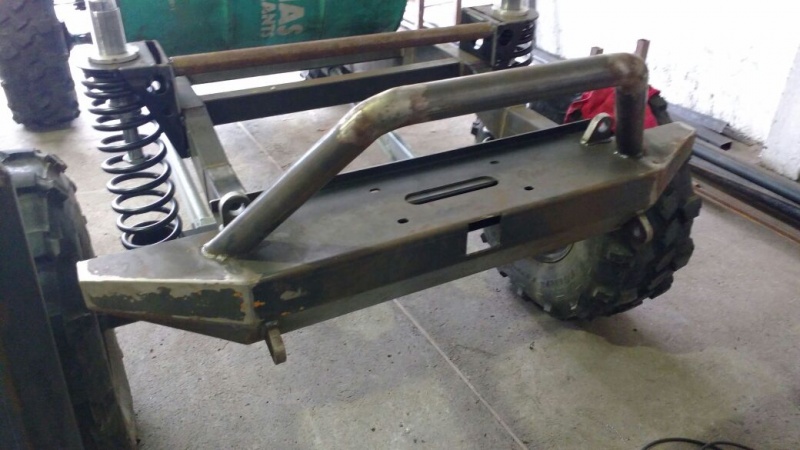

    Hoje comprei um perfil de 1 metro pra fazer o parachoque dianteiro do jeep, vai ser de 3mm pra aguentar pancadas.
    Pretendo fazer com um gancho em cima e dois engates para o towbar na frente.

    Grande Marcelo,
    Novamente quero falar que o seu cuidado com os detalhes eh um espetáculo!!!!!!
    Queria com a sua permissão dar um pitaco no para choque.
    Ja vi muitos relatos de pessoas que tiveram suas viaturas roubadas e o ladrão usou o próprio tow bar.
    Mas eh inegável que eh um acessório importante, só proponho que não fique estacionado na rua com o tow bar.
    A outra sugestão eh uma coisa que o Odin fez no meu para choque que são umas orelhas para colocar manilhas, como sou pouco exagerado coquei so quatro em cada para choque, kkkkkk, no centro do para choque tanto na dianteira quanto na traseira eu coloquei um suporte para colocar reboque ou outro acessório qualquer como macaco de guincho ou mesmo
    mais uma manilha.
    ai você tem uma foto do meu para choque.
    forte abraco!!!!

    Olá Sr. Lauro.
    No parachoque, vou usar o towbar apenas na hora de transportar, vai ter 2 orelhas para prender na hora que for usar, até por que acho feio ele pendurado na frente do Jeep. Vai ter suportes para anilhas, e gancho, guincho não sei se vou usar no Willys ou no Defender, um peito de aço vai ser acoplado para evitar pancada nas barras. Esse angulo que foi feito no seu parachoque é muito bonito. Estamos esperando atualizações do porco.
    Um abração
