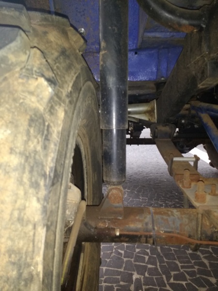

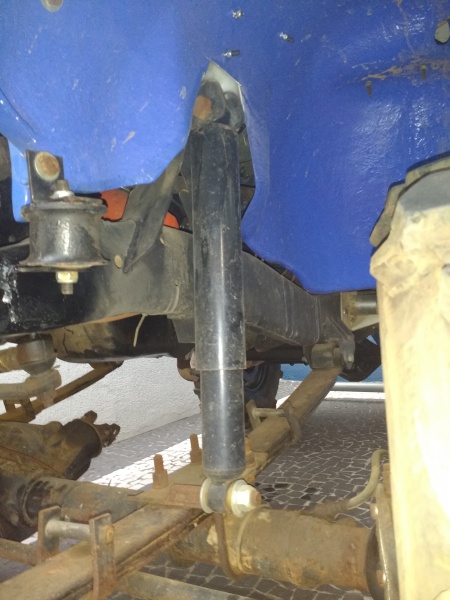

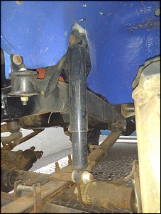

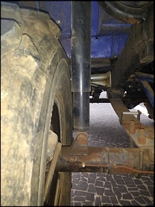

    Marcelo, segue aí, precisando tem mais no tópico do tsunami, o dianteiro soldei o pino direto na sapata de mola, já o traseiro fiz o suporte soldado na canela do eixo por questão de espaço.
    Tuna, sem palavras, era isso mesmo que eu imaginava para o traseiro, o dianteiro vou usar na sapata invertida pra ver se vai ficar com curso razoável, caso contrário mudo também. Muito obrigado.

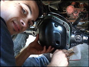

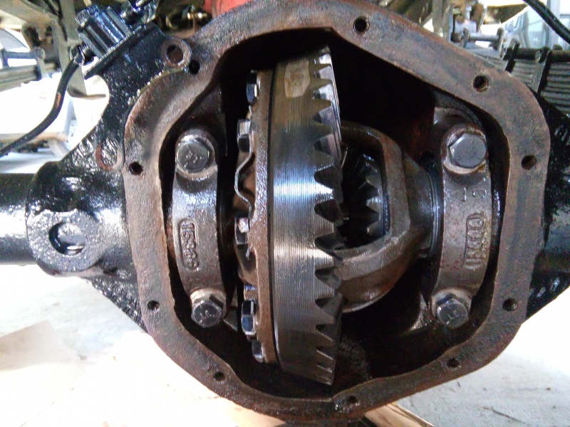

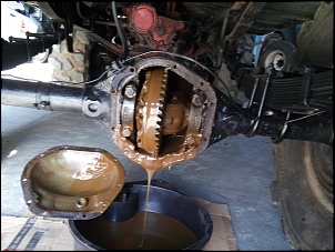

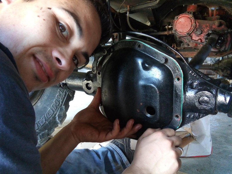

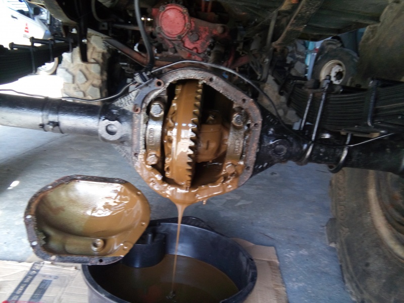

    Esse final de semana foi de bastante serviço, foi aberto os dois eixos e caixas, pra limpeza e troca de óleo. Estava bem feio os óleos, mas nada anormal, nem limalha nem folgas, então só foi trocado os óleos mesmo.

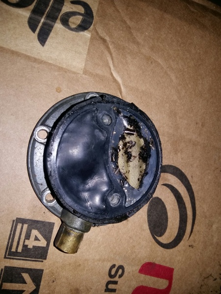

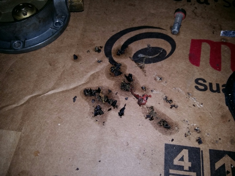

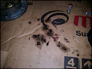

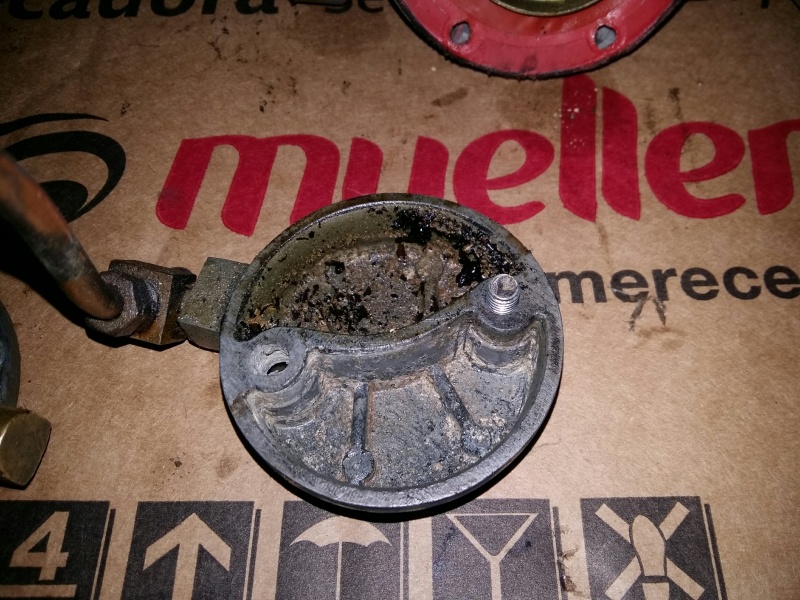

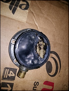

    O jeep andava uns 500 metros e se apagava, aí pegava e ficava pipocando, como limpei o tanque, coloquei filtro de gasolina, mangueiras novas, troquei reparo do carburador, resolvi tirar a bomba de gasolina, e o resultado é esse abaixo, muita sujeira! Amanha vou lavar bem e montar novamente pra fazer o teste e ver se é somente sujeira ou ela perdeu a pressão mesmo. O que acham? Já troco o reparo?
