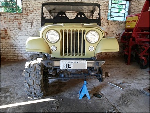

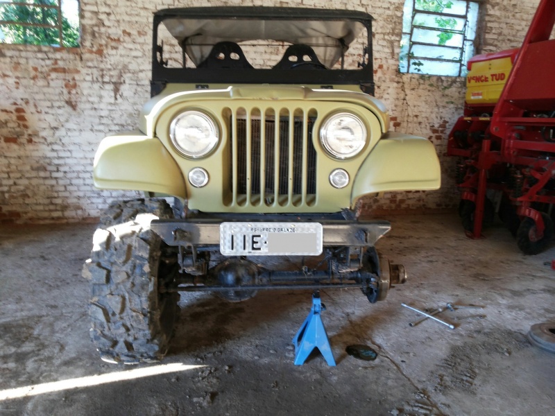

    Pessoal, documentos ok, transferência concluída. Voltei do Detran rodando e na chegada quebrou um dos braços de direção do setor original, como preciso voltar pra colocar as placas novas e o lacre, vou levar no cambao e depois arranco o sistema original de direção.

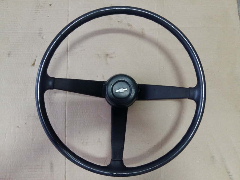

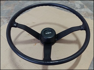

    A configuração vai ser setor de gol este falta comprar, escamoteavel de S10 já está comigo ganhei de um amigo e volante da C10 que está comigo e comprei por R$40,00

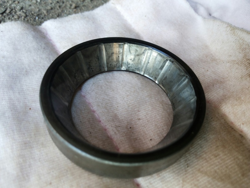

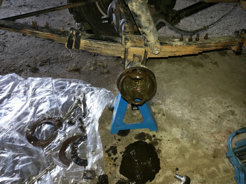

    O jeep estava com uma roda inclinada, era os rolamentos do munhão.
    Desmontei e vou trocar, o inferior estava quebrado e o superior marcado.
    Preciso de algumas dicas sobre os calços, trocando os rolamentos tenho ou não que colocar calços? O calços tiram folga ou é para não apertar os rolamentos?

    Salve Marcelo!
    Não entendo muito de willys mas o mais importante nesse serviço é deixar a coisa no "aperto" correto (torque).
    O munhão não pode nem movimentar leve demais, nem pesado demais.
    Com uma balança de peixe você consegue puxar e ver a resistência ao movimento... o lance é descobrir quanto de peso (resistencia) deve ter... estimo que algo em torno de 2kg... mas é bom confirmar com quem entende de fato! rsrsrs

    É isso Tita! na Defender são dois kilos na balança. Tem que girar macio, mas sem folga.
    Marcelo, esses calos na pista é a melhor prova de abuso no aperto mesmo, coisa de mecânico de trem!

    Tita, obrigado pela dica, no pinhão eu fiz com a balança, no munhão achei que não precisava. Vou fazer com essa carga pra ver se fica justo. Obrigado.
