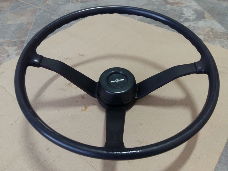

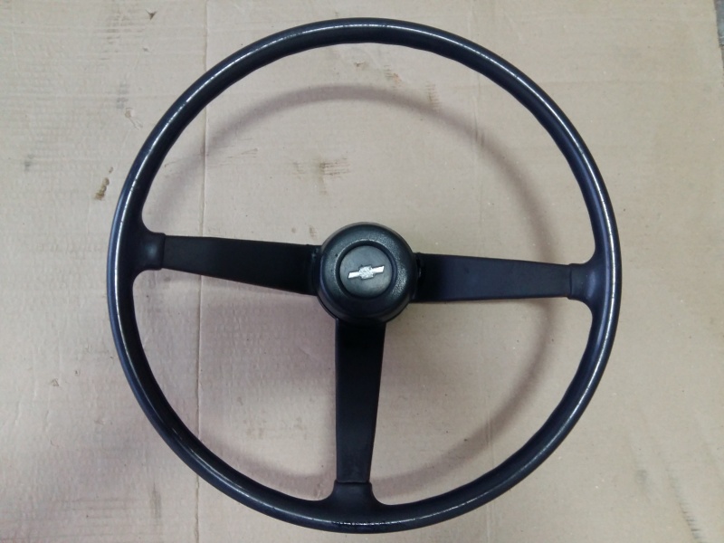

Pessoal, documentos ok, transferência concluída. Voltei do Detran rodando e na chegada quebrou um dos braços de direção do setor original, como preciso voltar pra colocar as placas novas e o lacre, vou levar no cambao e depois arranco o sistema original de direção.
A configuração vai ser setor de gol este falta comprar, escamoteavel de S10 já está comigo ganhei de um amigo e volante da C10 que está comigo e comprei por R$40,00
Anexo 538467
Anexo 538468
