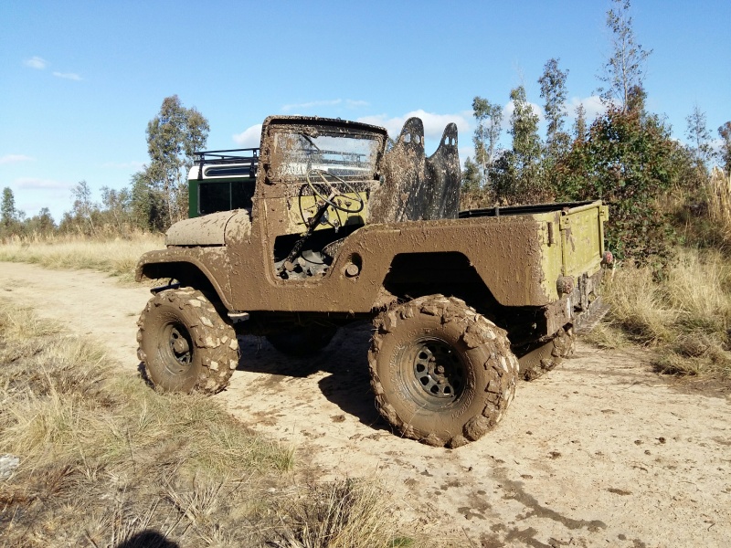

Mais algumas fotos da brincadeira.
Anexo 534977
Anexo 534978

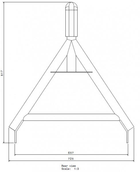

Preciso de ajuda, se alguem tiver um desenho do ponto de ancoragem para towbar poste aqui, pois vou fabricar um pra rebocar o jeep e estou achando caro o que tem na internet à venda.
Fala Marcelo tudo tranquilo. Acho que tenho um aqui que pode te servir. Pensei em colocar na band mais desisti.
Pelos desenhos dá para confeccionar.

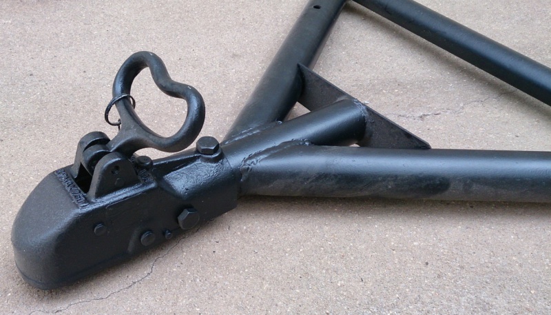

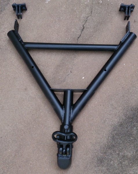

Anexo 535772Anexo 535773Anexo 535774Anexo 535776

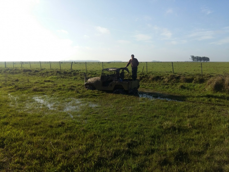

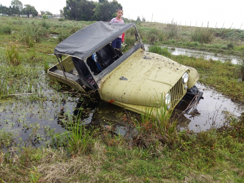

Brincadeira de ontem.
Cambão aprovado.
Anexo 535927
Anexo 535928
