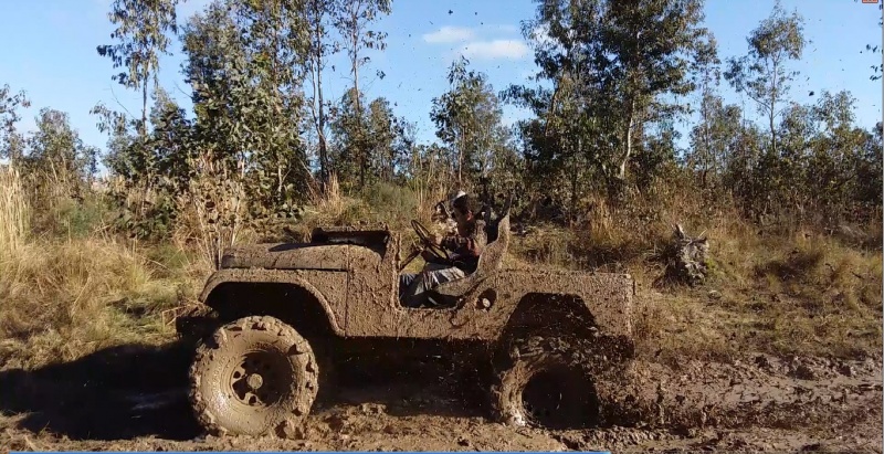

Vídeo do teste.
Para melhor visualização assistir em HD.
Teste Jeep Willys - YouTube
Marcelo, o motor tá parecendo bem bom, deve ter sido alguma sujeira no injetor ou na linha.
Parabéns, começou a diversão :palmas:
CARACAS!!
Esse motor está parecendo um motor diesel!! Eita barulho BONITO!!
E que teste bacana, Marcelo! shoowww!!
Meu amigo, só ta faltando uma gaiola/santo antônio aí heim!
Top!
Muito alto, ignorante, forte e bonito seu jipe! :palmas:
:cool:
Abração!
Tita, o barulho é bonito mesmo.
O teste foi bom, sem quebras, apenas alguns ajustes precisa ser feito, uma folga no pé do carburador ta dando falha na baixa, e as vezes joga gasolina pra fora.
Vou tirar o parabrisa e colocar uma gaiola, vai ser mais adiante, mas o projeto é da gaiola ser desse estilo.
