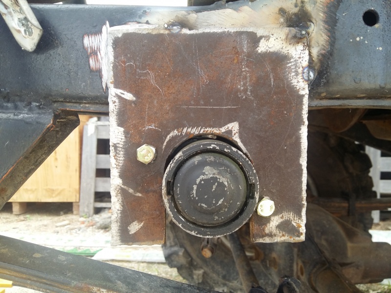

Demorou mas começou. Suportes confeccionados e ponteados, agora é conferir o alinhamento e correr uma solda mig.
Essas orelhas que sobraram vão ser cortadas.
Anexo 542987
Anexo 542988
