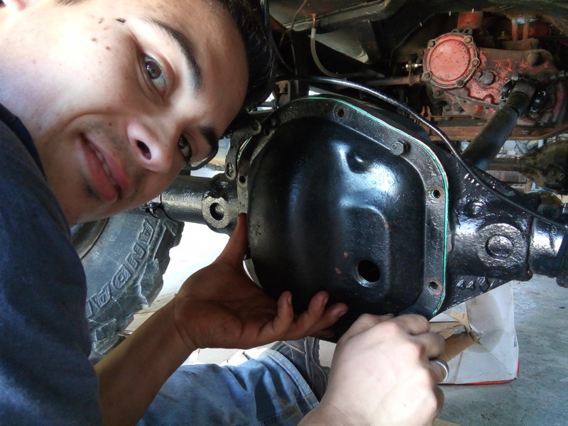

Esse final de semana foi de bastante serviço, foi aberto os dois eixos e caixas, pra limpeza e troca de óleo. Estava bem feio os óleos, mas nada anormal, nem limalha nem folgas, então só foi trocado os óleos mesmo.

Serviço primeira, Marcelo! Show!!
Esta um Tody isso ai viu! rsrsrsrs
Ainda bem que trocou antes de começar a usar! :D
