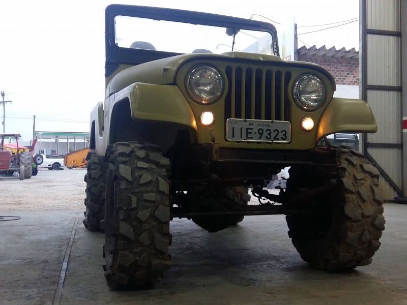

    O que foi feito essa semana
    Elétrica
    Freios
    Colocação do tanque no lugar original
    O que falta
    Parachoque dianteiro
    Alargar as rodas
    Bloquear eixo traseiro
    Colocação do motor Falcon 3.6
    Se nessa ordem tudo ocorrer bem, acredito que vou colocar a suspensão do Land Rover Defender no Willys, com eixos de Rural e amortecedores mais macio, por que o Willys é mais leve.

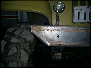

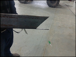

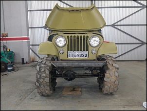

    Hoje comecei a fazer o parachoque dianteiro, foi bem rápido a primeira etapa, gosto desse angulo nas pontas do parachoque, falta soldar as pontas pra fechar e dar acabamento. Estou pensando em fazer dois furos para colocação de faroletes pequenos.

    Tá ficando muito bom!
    vamo que vamo
    Tuna
    Cj-5 1966 - "Tsunami"
