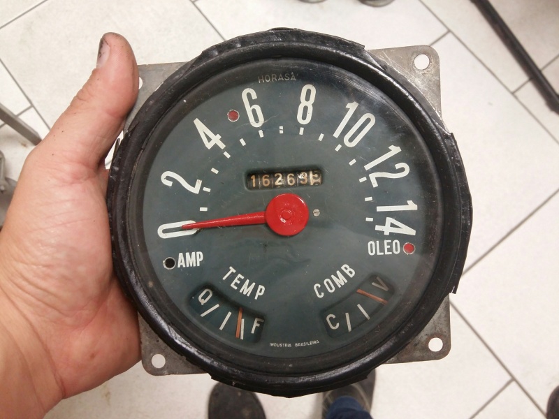

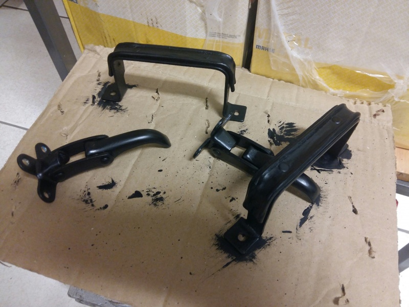

Pessoal, os bancos devem chegar na sexta, era pra hoje mas não chegou, cheguei a preparar as ferramentas pra instalar mas não chegou. Escovei bastante e pintei as peças abaixo, o relógio original desmontei pra limpar, refiz a vedação e pintei a armação. Faltou uma parte da trava do parabrisa e comprei novo por R$31,00 cada na zezo, já comprei também a porca da direção que não tem e outras perfumarias. Assim que montar os bancos, vou fazer os freios e mandar alargar as rodas, já que não achei eixos de Rural.

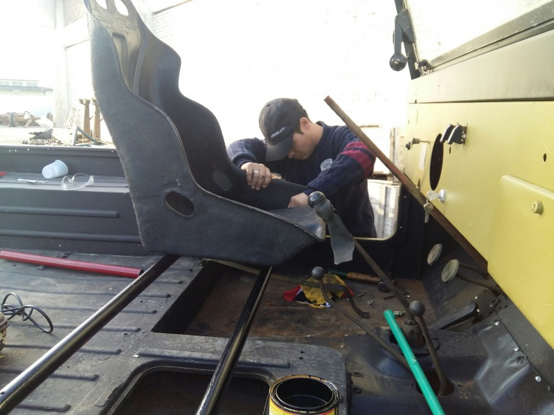

Bancos instalado.
Tudo de 1 polegada de 3mm de espessura
Vai ter um apoio no meio.

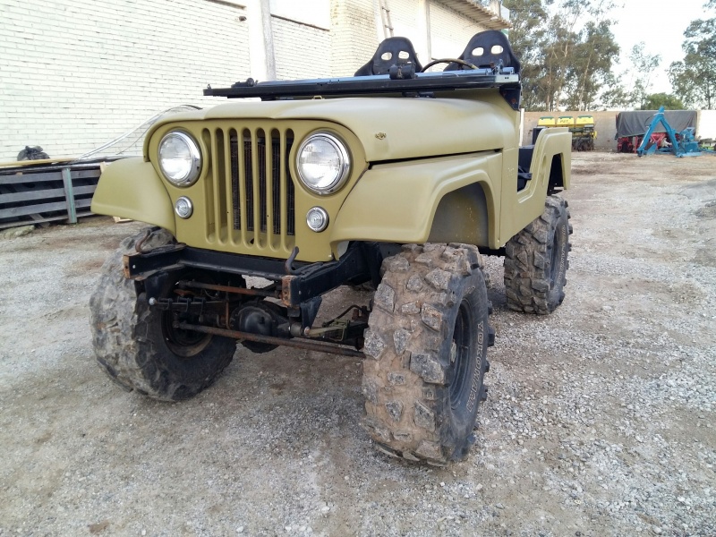

O próximo passo é montar os detalhes do parabrisa que seguram ao caixote, fixar a tampa traseira, fixar as travas do capo, fazer o parachoque dianteiro e o mais importante no momento, é virar o centro das rodas, preciso colocar as talas no mínimo 5cm pra fora do que esta agora, como o pneu é grande o jeep ficou sem curso de direção, como não achei eixos de Rural, o jeito é virar as rodas. O motor Falcon vai ser de último.

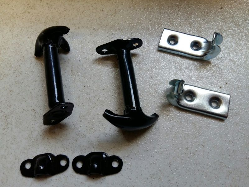

Chegou mais algumas peças, essa semana monto algumas peças e começo no freio.

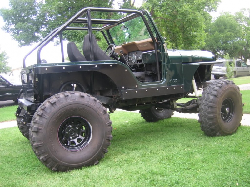

Favor me enviar as fotos, por que esse projeto vai longe ainda. Penso em fazer uma gaiola tipo essa abaixo, colocar alças também e farol de blackout no paralama.
