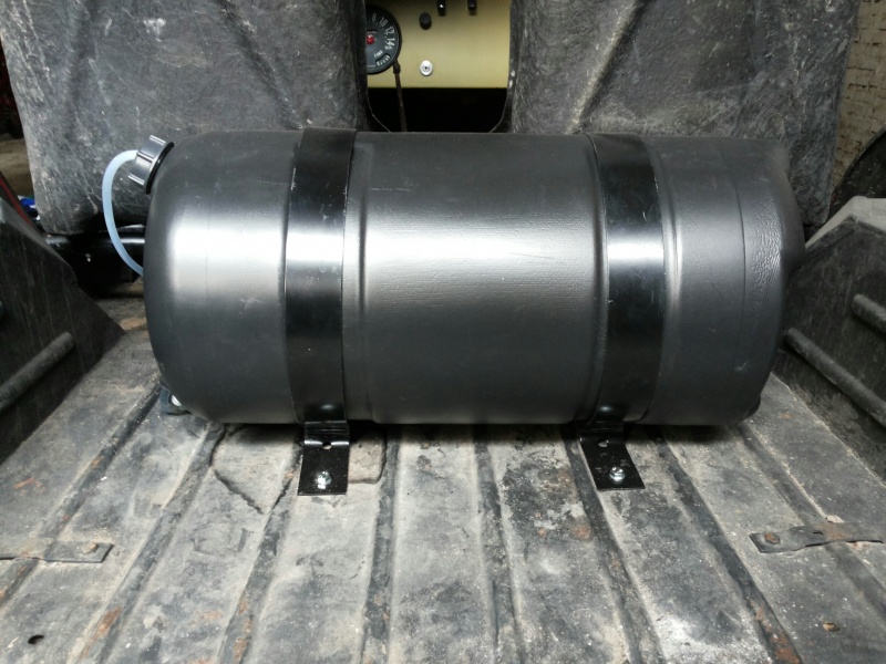

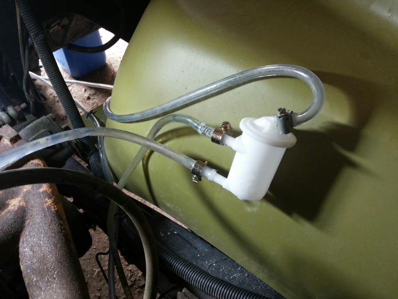

esse final de semana instalei o desborbulhador e o tanque de água adaptado para gasolina de 42 litros, total gasto R$99,00
Parece que funciona bem o desborbulhador com retorno, é uma quantidade enorme de gasolina que retorna para o tanque, e não deve forçar a agulha do carburador que era o meu problema. Deixei ligado por vários minutos e não deu vazamentos, nem cheiro por enquanto.
1º Desborbulhador
2º Desborbulhador instalado
3º Gasolina retornando
4º Tanque instalado, mais ou menos 2 cm de altura do assoalho pra facilitar a limpeza

Muito bom. Como ficou a saída do tanque de gasolina?

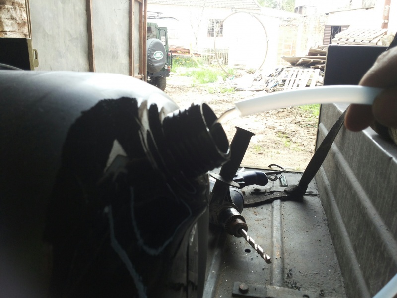

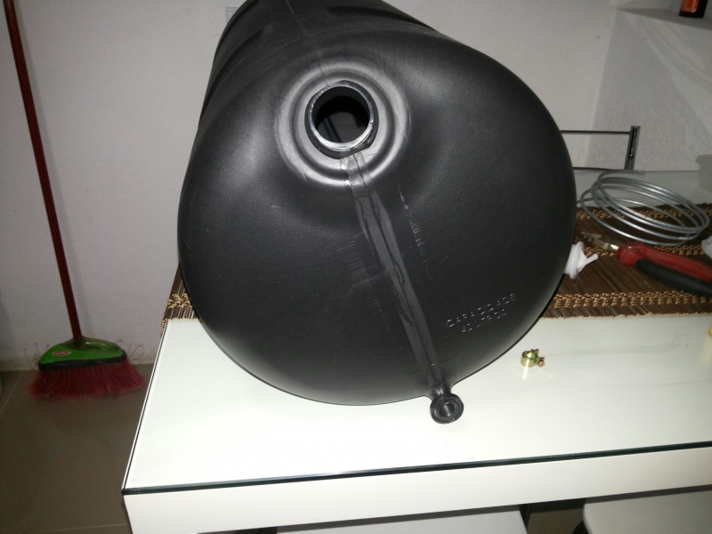

Rubens,usei a torneira original, porém tirei ela e cortei o "pino" que tem dentro, que fecha a água. aí coloquei uma 3m na rosca pra não sair gasolina. Se não cortar o pino, transborda gasolina pela tampa, pois a mangueira não deixa a água/gasolina sair completamente, tirando o pino e enroscando bem a tampa não tem problema de vazamentos.
