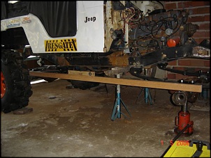

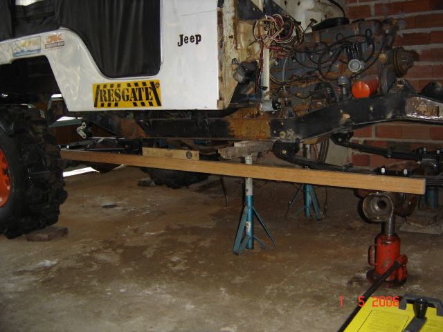

    Fiz esse serviço no meu jeep este FDS. Coloquei os feixes de Toy e como montei o eixo SPOA, fiz o giro na bolota do munhão. É um serviço que deve ser feito com toda a atenção e quando der sede, vc deve beber água ou refrigerante, nada de cerveja, senão fud&u ...
    As etapas do serviço foram as seguintes:
    1) Antes de mexer no eixo, fiz um gabarito para que o giro dos 2 munhões fosse feito no mesmo ângulo. Nesse gabarito o eixo é fixado pelos 2 munhões, através dos parafusos que fixam as mangas. O gabarito ficou meio tosco, mas funcionou.

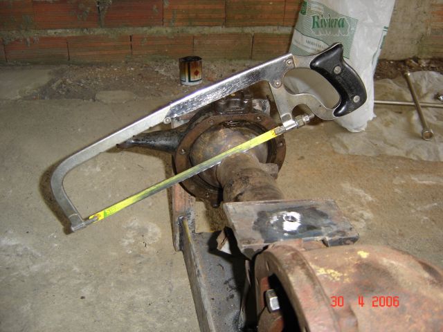

    2) Serrei a solda dos munhões com aquela serrinha de arco manual. A profundidade do corte deve ser de uns 4 mm. Mais que isso vc vai serrar o munhão também.
    3) Com um toco e uma marreta, afastei o munhão alguns mm para certificar que ele já estava livre. Não retirei totalmente porque ele é bem prensado no tubo do eixo e porque não era necessário. Só queria ter certeza que ele já estava solto.
    4) Coloquei o eixo sob as molas, direcionei o pinhão para a CT, posicionei as nova sapatas e dei uns pontos de solda. Coloquei os grampos e fixei o eixo.
    5) Usei os macacos porque o jeep deve estar muito bem nivelado. Como o piso tem uma inclinação utilizei os macacos para nivelar o jeep. Coloquei uma régua sobre os 2 eixos e verifiquei o nível.

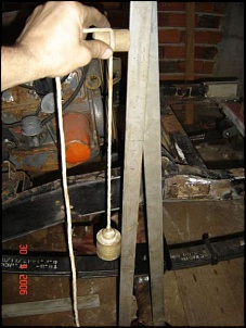

    6) Fiz um outro gabarito que é colocado nos furos da bolota do munhão e uma outra parte móvel que é ajustada na posição vertical com um prumo (isso mesmo, um prumo de pedreiro).
    6) Regulei este gabarito em 4~5º e posicionei o munhão até que o gabarito ficou perfeitamente aprumado.
    7) Pontiei o munhão, retirei o eixo, montei o eixo no gabarito, posicionei o munhão do outro lado e completei a solda com o eixo fixado no gabarito.

    PS: ainda não rodei com o jeep e não sei o resultado. Mas acho que vai dar certo. Depois (daqui uns 3 meses) eu posto as impressões do test drive ...
    []'s e boa sorte.

    Usuário Avatar de Walnei Boteon
    27/01/2005
    S. B. do Campo/SP
    61
    551
    Rogério, meus eixos são de rural e as minhas rodas são 10" off set -44. Veja a foto de como fica esse conjunto montado no CJ-5 ... Dá uma olhada no tópico do Devasso, que usa eixo de F-75 e acho que as rodas são 8" off set -25. Imagina a combinação eixos F-75/rodas 10" off set -44 ... É questão de gosto e de onde e como vc vai usar a viatura. Em São Paulo temos trilhas que o excesso de largura prejudica ... O inconveniente da angulação do cardan usando o eixo de rural pode ser resolvido como eu fiz: alonguei um pouco o chassi e desloquei o eixo 10" para trás ...
    Elmer_Jeep, bem lembrado a angulação do cardan para o trabalho da cruzeta. Um colega me falou isso quando eu já tinha montado o eixo traseiro, que não tem muito problema porque meu eixo é de rural e o cardan já fica levemente angulado lateralmente. No dianteiro deixei uma leve angulação . Quanto à girar a bolota do munhão com um cano, eu bem que tentei fazer isso, mas não consegui. Como não sabia se já tinha serrado todo o cano, fiquei com medo de forçar muito e quebrar o munhão ou então continuar serrando e serrar o cano do munhão ... Mas depois que eu desloquei um pouco para fora eu usei o cano para posicioná-lo, como vc sugere .
